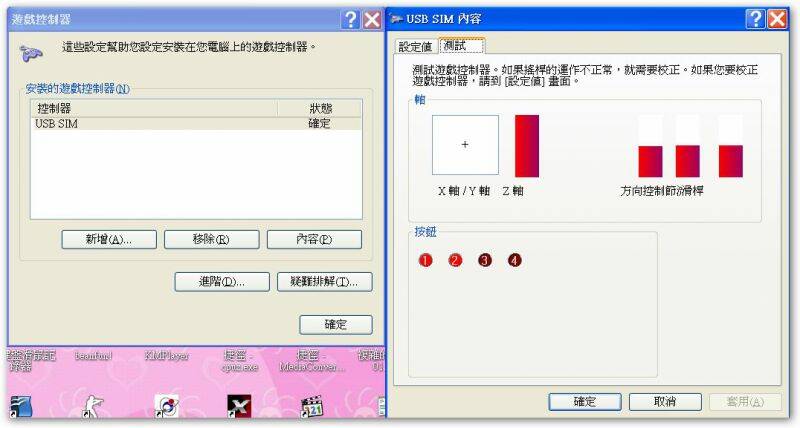

照下面圖片搞看看吧
還搞不定我就不知了

在電腦的 遊戲控制裡 那個是混控的 那個是 可以正常使用的 先搞定
在來是調整 G4.5 通道位置 再調整Emul 通道數字  最後試飛出現逆轉在模擬裡面的 通道地圖 中間的地方 調正逆轉 ~
