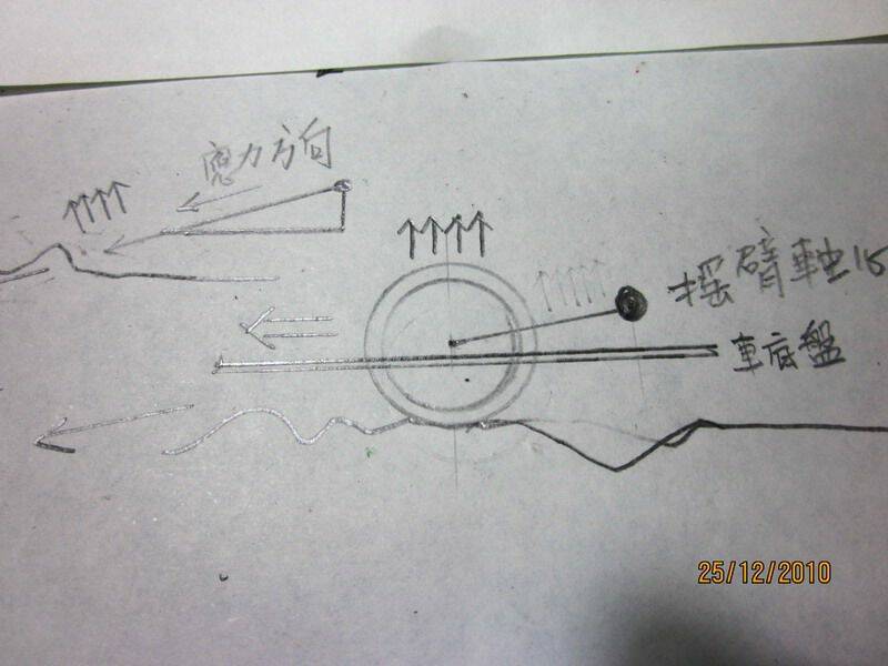

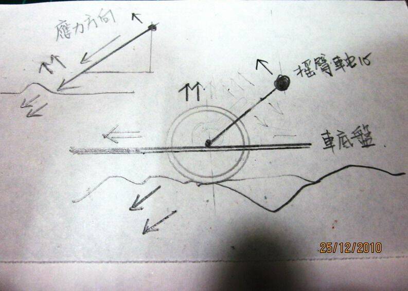

原來~~那有些大大把HL底盤搖臂全都改後就是錯的了~~因為向後擺~~往前行走障礙的確很順...........向前擺~~會覺得有點卡的感覺..........
其實HL的搖臂與輪軸車底的角度過大,當遇到障礙物時,加上路輪履帶向後,會產生撐竿跳的應力,
舉個例子,原本路輪遇障礙物有5分作用力,因入角過大,像撐竿跳一樣,剩下2分力向上2分力往土裡散去1分力由搖臂軸心散去,所以HL Tiger在往前時,避震效果卡卡的
上次有一篇PO的1:16 Tiger金屬底盤,搖臂軸心很像HL的那個,整各最大的敗筆就在這囉!
如能將搖臂軸心,輪軸底盤的角度縮小,當遇障礙物時,因入角角度小,幾乎所有作用力將路輪向上抬起,避震效果自然就順囉!

T牌攻角在電池裝上後大概只有20度以下,HL電池裝上去的攻角近40度,算很大囉,前進卡卡的後退則不會,不是塑膠軟的關析,如果能盡量貼近底盤前進後退都順囉
