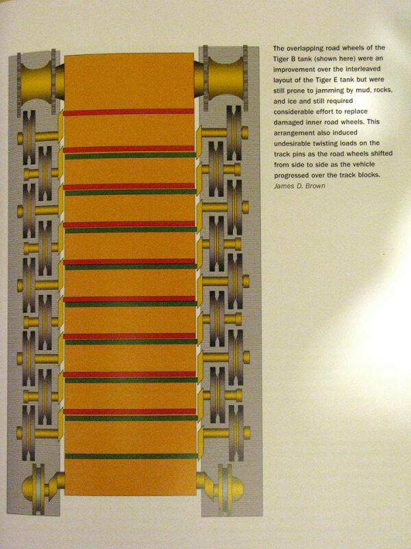

看個簡圖﹕
扭力桿彼此是錯開的﹐想要承載輪位置左右相同﹐就必須讓左右懸臂反向。

虎1也是嗎????
  那我怎印象中~~看過在介紹虎1時~~~它開始有個3D動畫~把虎1用線描繪出來的透視圖~~就看到它描繪出的擺臂是都朝向後面的??????還是我看錯了??
發表於 2010年12月25日 04:26 AM | 顯示全部樓層
原來~~那有些大大把HL底盤搖臂全都改後就是錯的了~~因為向後擺~~往前行走障礙的確很順...........向前擺~~會覺得有點卡的感覺..........
發表於 2010年12月25日 09:01 AM | 顯示全部樓層
原帖由 av_inn 於 2010年12月25日 04:26 AM 發表
不卡  不卡
剛接觸虎王時我也有此感覺
這樣設計遇到凸起路面時會有什麼作動...會順嗎?
實際作動後 , 證實是誤會一場...
你看過我虎王行走 , 不是嗎?
 樓主| 發表於 2010年12月25日 10:31 AM | 顯示全部樓層
呵呵,理论上卡,实际上呢,基本没什么影响,毕竟是重量大,这点可以忽略
