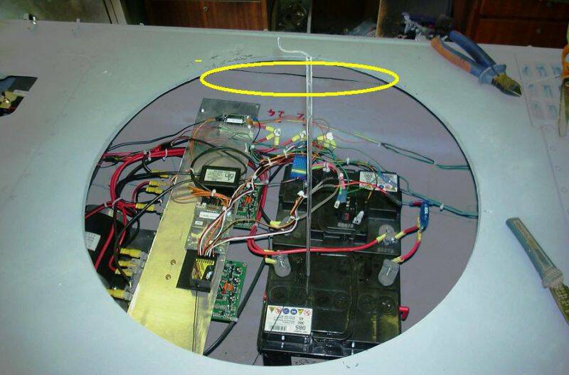

Mark-1-Tank 內部動力照片
發表於 2010年12月25日 09:42 PM | 顯示全部樓層
"搖臂內軸"軸套"是用纖維膠水貼上,久用會影響路輪左右搖擺並不可靠實用"
唔....至少在我的兩輛虎王和我在英國見過的坦克並不是如此作
我現在的虎王都兩年多了, 路輪仍是堅穩未搖.  若近年的產品是如此差早在UKTC/RC Tankwarfare的論壇就會有人出聲了.
其實就算是我以前的1/6虎王, 玩得如此厲害也只曾有一次進水, 那是從Idler wheel的虛位進水, 而進去的水15分鐘後又從同一個位流出去.
發表於 2010年12月25日 09:54 PM | 顯示全部樓層
嘿嘿同一系統應用在1/4 250kg玩具虎王身上也沒有問題, 我信應該可能吧
發表於 2010年12月25日 11:59 PM | 顯示全部樓層
Hatakashi 兄的底盤側翼比 Copter 兄的大得多﹐又沒有缺口﹐與側面斜裝甲接合良好﹐水密∕沙石問題不大。Copter 兄的就.................
我懷疑俄國佬此次是用 1/4 豹型的底盤? Copter 兄有需要和 Mark 查證一下!
[ 本帖最後由 Change 於 2010年12月26日 02:17 AM 編輯 ]
發表於 2010年12月26日 12:11 AM | 顯示全部樓層
嘻不用怕, copter兄中的虎王和我以前的1/6虎王完全一樣, 不又是沒有入水入沙
不要忘記1/6坦克要可以從該處入水, 坦克至少要涉水20cm....連我都好像沒有試過....
在這張真係罕有的照片中見到, 蓋上上身後, 不又是完美哈哈
3年後的樣子
[ 本帖最後由 hatakashi 於 2010年12月26日 12:19 AM 編輯 ]
發表於 2010年12月26日 02:08 AM | 顯示全部樓層
原來 Copter 兄的不是 1/4 而是1/6 虎王﹐那是我搞錯了。抱歉﹗
Hatakashi 兄的1∕6虎王旁邊﹐叢林樹枝迷彩偽裝布下面是否隱藏了一輛半履帶?
[ 本帖最後由 Change 於 2010年12月26日 04:16 AM 編輯 ]
發表於 2010年12月26日 08:12 AM | 顯示全部樓層
呀那我就真係不知了...下面的照片是在Mark的家中拍的....
