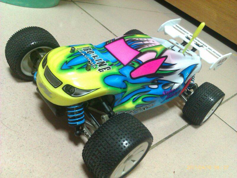

無聊貼一下兒子滴玩具..
好像是藉口....明明自己想要玩的
目前在物色輪座   不知有人可推薦?

你的車殼配色好漂亮喔

是因為跟車友3台都同車殼    但是又沒出
透明殼   就改一下窗戶摟

如果是要改乘可以穿1/10的輪胎的12mm六角輪座
那就只有一種可以選擇了,露天拍賣上面商品編號:11091209789726
不過如果要用tamiya的輪框就要注意了,這個輪座大小是12mm剛剛好
可是tamiya的輪座大小都只有11.9多,所以要用挫刀修掉一些才放的進去
如果是非tamiya的那就可以用沒問題了
