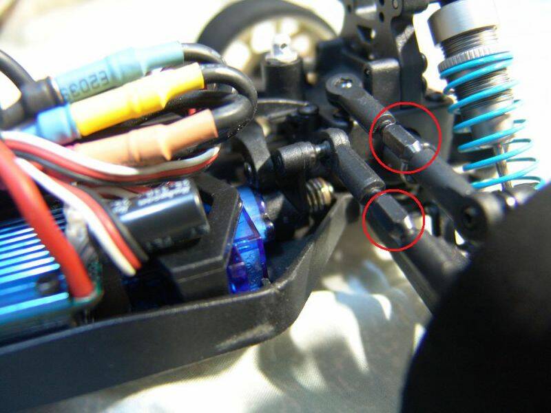

與其它同級的RTR相比
F18T此車的避震還有轉向座的連桿,是可以自己調整設定的(本篇248樓 adny桑的貼圖剛好有特寫)
說明書有寫基本的設定值,如果還沒有自己的調整習慣的話可以參考
敝人車子剛拿到的時候,原廠左右沒有調得很一致,有誤差,導致輪胎磨耗不均,所以在此提出這個問題點

看你好像多玩攀岩車,不知道你有沒有接觸過一般房車或是越野車,
攀岩車基本上我沒見過有可調式連桿的設計,
攀岩車可以說所有連桿都是固定式的,因為作動的結構完全不同,
幾乎都是礙於攀岩車多半是伸縮式傳動軸的關係,有伸長極限在,加上攀岩車講究是四輪的貼地性,
概念可以說是完全不一樣,
基本上,多半(也有不能調整的)的房車越野車,大概除了攀岩車之外很多車種車上的連桿都是可以調整長度的,如下圖紅色圓圈處....
基本上,若是買新車,說明書內是都有標明,每個連桿標準的長度,基本上照原廠調整的話,就是標準的四個輪子兩兩平行垂直於地面,
為什麼說要檢查,就是看車子本體有沒有公整,否則,車子會有癖性,遙控器微調也調不出所以然,必竟是大陸生產的車子,有些細節不見得面面俱到,
日後你也可以嘗試調整連桿,改變輪胎角度,車子的特性會不太一樣,試著找出適合自己的設定,
