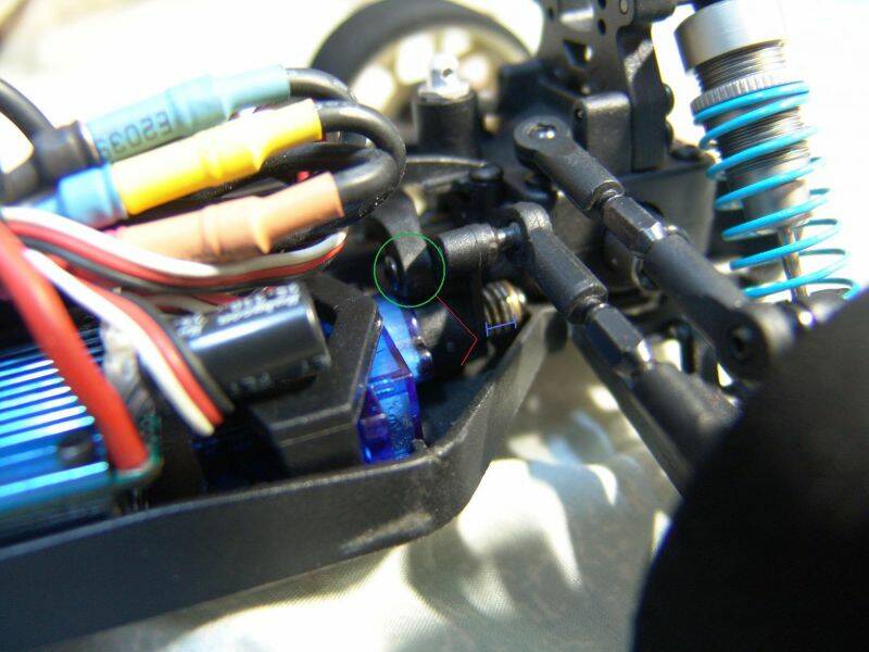

發表於 2011年1月6日 07:38 PM | 顯示全部樓層
回復 247樓 coldman0418 的帖子
好像很多人沒辦法理解,伺服器緩衝的功能跟調整.....
下面做一個簡單的說明,請配合照片看.....
綠色圓圈處:
這裡是轉向架連桿的關節螺絲,這裡並不是伺服器緩衝的一部分
上面 qqqooo258大回的,多少會有間隙的地方,主要是發生在這裡....
這裡玩一段時間後,因為膠件磨擦係數大,有時螺絲會退出來一點點,
會造成整個轉向架晃動,這時候只要把這個螺絲上緊即可....
上緊時注意,不要過頭,易滑牙,且關節過緊也會轉向不順暢....
紅色折線處:
這裡是伺服機跟緩衝連接的地方,
從側面看,接合處呈一折線,
之前一直在講的行程調整就是要看這裡,
當方向盤轉到底時,這個接合處必需要密合,
過行程的話,會錯開,那就是伺服機行程開太大了,
你平時要注意的事就是確保這個接合在隨時都是密合的,
一般,你若是覺得"轉向無力","回正有問題","轉向不利落",等等疑難雜症
大多是這地方接合不緊密....
我昨天拆裝沒注意到,造成伺服機作動時,伺服機會晃,
也是看到這地方接合有問題,
藍線處:
這裡就是調整緩衝器的核心,
你必需要把螺絲上緊,到紅線的地方,在轉向的任何時候都是接合緊密的程度
但是,又不可以完全上緊,
太緊,會造成伺服機轉向太過吃力,轉向不順
車子受到撞擊,伺服機容易壞,等等的問題
太鬆,會造成伺服機轉向無力,轉向不順,
無法順利回正等等....
一定要有預留一小段關隙,讓彈簧可以作動收縮,
這個收縮的目的就是為了吸收轉向輪受到的外力,
也是之所以叫緩衝器的原因
有很多車子的確沒有這種設計,但不表示這種設計是多餘的,
我個人反而覺得這個設計很重要,至少,
也是因為它,我們的卡斯特才不會撞兩下就東斷西斷了
