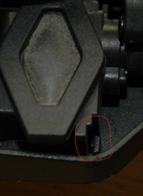

是新車阿,一拿到車電池充好之後
對頻完畢因為有看到行程的問題,所以第一個要做的就是調整轉向行程
結果方向一打就發現伺服器會亂動
附上照片吧,第一張可以看到伺服器距離小凸起還有一點距離
第二章的話那個ㄇ字型的塑膠固定片,寬度還是比伺服器寬一點點的
就是這兩個間隙,讓我的伺服器會亂動,照片中也可以看到我後來貼上泡棉增加厚度來固定
