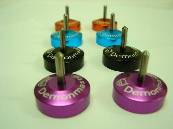

發表於 2011年1月5日 01:24 PM | 顯示全部樓層
回復 225樓 kenm3new 的帖子
前提是,你必需確定你的車子,在所有調整都正確到位,
那你可能就差一個問題
做車體平衡.....
有專用的道具更好,
如下圖的工具,我是在網拍找到圖的,參考看看
不是說一定要買,我自己也沒有這東西,
因為不太會形容,看圖比較快,
找個什麼東西,可以頂著車子的細尖物,也可以,
把最靠近車頭跟車尾的兩固鎖點撐起來,
就可以知道那一邊比較重,
在較輕的一邊放配重塊...
不過,我自己的車沒做到這麼細節的調整...
因為每個人控制的情況不太一樣,
有的人可能比較敏感,差一點點都不行,
當然還有一個原凶就是場地,
大家玩車的地方不一樣,車子的癖性也不太一樣
我想,也應該沒有幾個人是在專業的場地放車,
如果你沒辦法確定你的場地很平,而且抓地力沒問題
其實,這種車重輕,動力大的遙控車,真的很難做到行進筆直,一點也不偏
就算你在很平很平的藍球場玩,
水泥地,也很難配到抓地力沒問題的胎
我也承認自己的車,在場上進入大直線時,有時車頭會不太準,
也可能是你們說的偏一邊,
但我自己是覺得,我控制的住,可以靠自己修正,就ok...
卡斯特,車子太輕,有時起步油門太重,車子也是會因為輪胎打滑,
照成往重心方向偏移,
至於cybercat大大
其實我一直不懂為什麼你一直說原廠的伺服器會晃,
理論上不會晃,因為尺寸是剛好頂著的,
我的也是照原廠的這樣裝好,沒改過,
就算用手特意去推伺服器,
也是穩穩的吔.........
