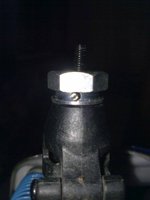

這是小弟目前所使用的輪座,一車份兩張國父有找。
有附一個O環
可以套進凹槽內
這樣就可以避免插銷噴出去,造成輪子飛出去的問題了!
這台車的插銷有點細,用在12mm的輪座上有點小,不過還不至於無法使用。

發表於 2010年12月27日 12:10 PM | 顯示全部樓層
*胎的大小,敝人覺得6-7cm比較適合,敝人是用房車的拉力胎....不過敝人不太會遇到空轉的問題說
*ArchSun桑,您照片上的輪座是為了給大家看他有附上o環才拉高的嗎?一般不是都要插銷卡入輪座的凹槽...
<--修正,敝人目x看錯了,您的輪座是設計插銷直接穿過去的,所以用o環套住插銷
[ 本帖最後由 冰漓雨 於 2010年12月27日 01:17 PM 編輯 ]
發表於 2010年12月27日 03:52 PM | 顯示全部樓層
回復 118樓 ArchSun 的帖子
請問一下,您用的是小油車用的輪座嗎?還是說是專用的?
我的RRR設計就是這樣,
當然如同您說的,卡斯特的銷比1/10的小,
重點是,中間的洞,也就是必需穿過萬向牙條的地方
1/10的比較大,
所以這麼做,的確可以使用1/10的胎沒錯,
但是會有偏心或是晃動的情況.......
胎的部分,目前只覺得1/10海棉胎比較適中,
膠胎大多太重= ="
而且最好是用快完了的1/10海棉胎
[ 本帖最後由 andy740213 於 2010年12月27日 03:55 PM 編輯 ]
