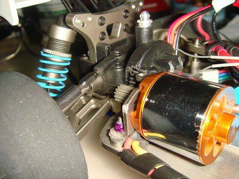

發表於 2010年12月26日 01:57 AM | 顯示全部樓層
回復 87樓 kenm3new 的帖子
請問一下,kenm3new大大,您的底盤保護貼是用什麼做的,  會不會容易破?  要去那才買的到呢?大約多少錢?
掃齒的部分,  我這台是發現,前後的差速箱,根本不能確實固定差速器,就是把差速箱拆下來後,把差速器放入裏面,鎖起來,搖差速器看看,會發現,差速器會在差速箱內晃....
也就是說,我這台會掃齒最主要的原凶是差速器根本不是固定位子.......
我後來是在差速箱上蓋,合差速器培林的上緣,貼一小片0.5MM厚的塑膠片,使蓋起來後,可以確實固定差速器不晃動,中軸上的小傘齒我是用RC18的,一模一樣,可以直上,
差速器的大 傘齒要換必需連同滾珠一起換,才可以,我個人是沒換,用卡斯特原廠的,
這樣玩之後就沒再掃過了.......
至於kenm3new大大,看到你馬達齒跟大齒露出來,  這樣不會容易中小石頭掃齒嗎?
