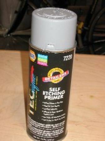

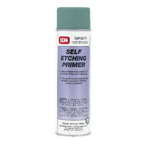

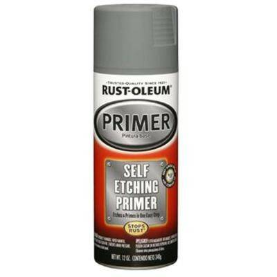

鋁金屬底漆喷罐 Aluminum primer spray can
本帖最後由 LVTP5 於 2015年3月15日 09:41 AM 編輯
LVTP5 發表於 2014年8月16日 05:47 PM
坦克最美地方是當坦克行走在凸凹路面時路輪上下上落車身安定不跳,好像少女一樣行路要有丰姿不像亜婆大 ...
各位坦克車友您們好.全金屬大比例坦克車大部分都是鈻金屬制作完成.制作完成後上油漆用塗料對於鋁金屬昰一個難題材今天我先介紹三種罐噴漆如下圖片鋁金屬底漆喷罐只用於鋁金屬不要用錯油漆在鋁金屬.如果不明白話題詢問鋁金屬板面上的光滑面是一種鋁金屬coating 所以鋁金屬底漆是不能夠用其他種類.底漆如果混亂用油漆容易脫剝.如果用手砂紙去輕輕磨過表面再噴漆我怕您會累死,那些鋁金屬光滑面coating 是很難用手磨清,況且又那麼多車件都不如帶到吹砂廠家花些微錢財找人代勞得到美麗,工快,油添不容易脫落.如果海外買噴漆鑵郵件可能有問題不寄
   在台灣各地可以到Land Rover D90, D110 4x4 (鋁金屬)車行訊問鋁金屬底漆買䖏或許到鋁金屬遊艇(鋁金屬)買賣行訊問 "上述問題記得說底漆是用在鋁金屬上" .
