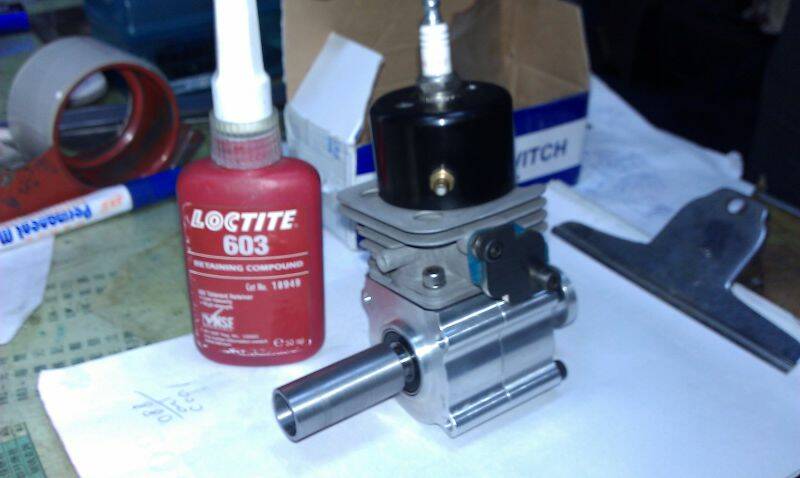

原帖由 Bono7359 於 2010年12月14日 09:29 發表
Alex,你手上的Locite603在哪裡買的?你知道哪裡有賣Locite648嗎?
這瓶樂泰是以前電船狂人---阿平---移交的
我以前友向代理商買過,你就上網查查看囉

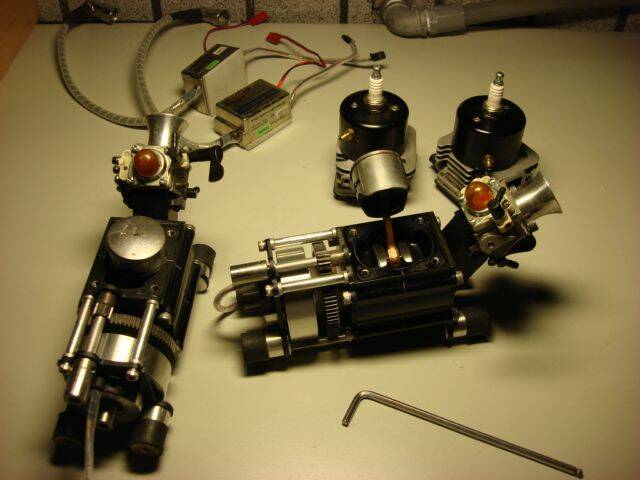

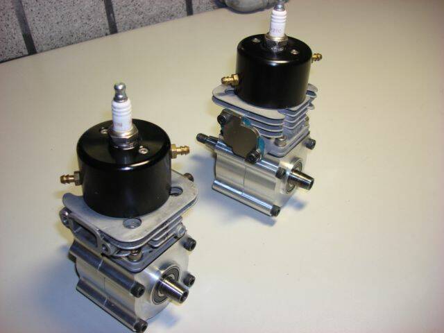

金鋼合體
可能沒有時間磨車
把暫時用不到的引擎拆下汽缸活塞
直接移植到新的lower part
再來就須邀考慮用傳統點火或是電子點火
背景介紹:我家的曬衣間,這是家裡唯一可以合法進行有油污工程的地方
去年做得曲軸進氣引擎 暫時沒用到
去年做得曲軸進氣引擎 暫時沒用到
合體前先合照一張 再來就要器官移植 了
合體前先合照一張  再來就要器官移植 了
head 和 body 分離
head 和 body 分離
合體完成 看起來不錯
合體完成  看起來不錯

 樓主| 發表於 2010年12月17日 03:53 PM | 顯示全部樓層
因為是 一對左右轉引擎 且 要安裝電啟動器
礙於感應線圈裝置位置的限制
決定使用電子點火
如此一來  原小松的 飛輪 感應線圈 高壓線圈 都用不到了
基本上這引擎只取用 曲軸 活塞 活塞環 和 汽缸
其他的零件都自製了
盡量把引擎作到精簡  把空間及重量留給其他龜毛配備
