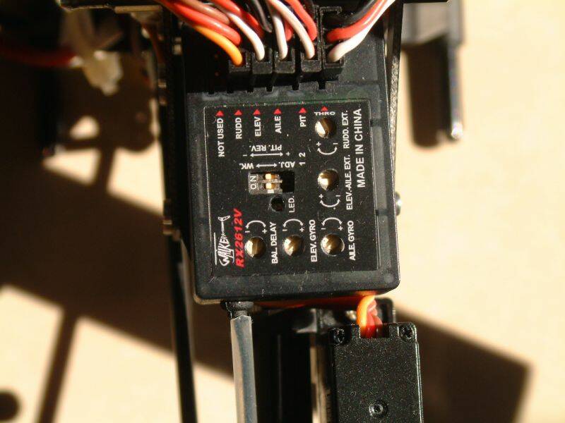

終於找到要的手感(華牌V系列接收機設定)

可以拍張 4f200 的 2612v  的設定照片作分享嗎??
可以順便分享 Exp 及 R/D的設定嗎^^  感恩感恩...
ps.您的這個設定是適用於 正常飛行?還是 戶外有風的風行? 還是 3d飛行?

這兩天練飛 4#6 PLUS ,心得是手感跟模擬器雷同,
稍有成果,但還不是飛得很好,繼續努力中 ^^"
中午換飛 4G6V (BAL.DELAY 調 +MAX,ELEV/AILE
GYRO 感度調10點半鐘),左右繞圈的手感還是跟 4#6
PLUS 有差,順時針還是要帶後拉、逆時針要帶前推,
不過有比之前好一點(死命拉&死命推)
現在打算將再調 BAL.DELAY 跟 ELEV/AILE GYRO
搭配看看能不能調出正常的手感,不過坦白講,正常的
手感比較難控制 XD
4G6V 目前測試到 BAL.DELAY 2 點鐘方向,ELEV/AILE
GYRO 感度 10 點鐘方向較接近正確的手感,持續測試中,
如果有更好的搭配會再 PO 文分享 ^^
嗯,經過幾次的搭配修測試,確定還是上述搭配的手感較好,
報告完畢

此設定適用於一般飛行,小弟還不會3D所以不知此設定對於3D可不可行呢?
 樓主| 發表於 2010年12月18日 12:41 PM | 顯示全部樓層
回復 9樓 shouzama 的帖子
"不過坦白講,正常的手感比較難控制 XD"
是阿手指頭會比較忙!
其實最好的手感是將接收機的開關由WK撥至ADJ,此時只有尾陀螺儀在工作,其他兩軸的陀螺儀沒在工作,這樣就不會有自動平衡的介入,就不會有討厭的手感,不過這樣可就要繃緊神經,稍一閃神就會摔機了

回復 11樓 YSLLEE 的帖子
那樣就變成 4G6 了 ^^"
我個人認為像 4G6S 那樣還算 OK,
三軸有介入輔助,但又介入不大,
2610V 三軸介入得比較多,所以感覺上
停懸會比 4G6S 更穩更好控制
失去的平衡翼機手感 & 抗風性可藉由
更換 4G3 平衡翼主旋頭組找回,但飛行
手感就要自己去感覺、靠調校了
先前不對的手感要伴隨大力拉、推 ELEV
搖桿的操作,而對的手感是要隨時修正,
不能推太多也不能拉太多,控制難度高很多,
也就是說我的技術還有很大的改善空間
