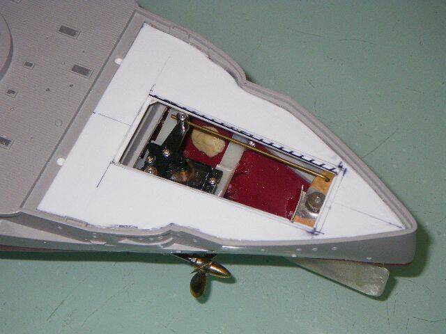

 樓主| 發表於 2010年12月16日 12:29 AM | 顯示全部樓層

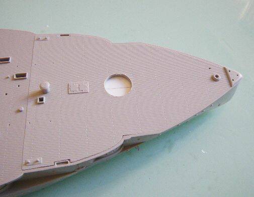

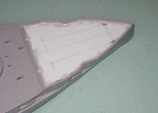

在船尾 做了防水 double deck...

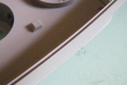

有模友問船體上下接口有沒有滲水的問題..看一下,接口是 U-槽,萬無一失..

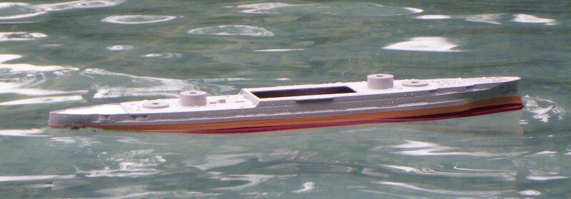

 樓主| 發表於 2010年12月16日 05:05 PM | 顯示全部樓層

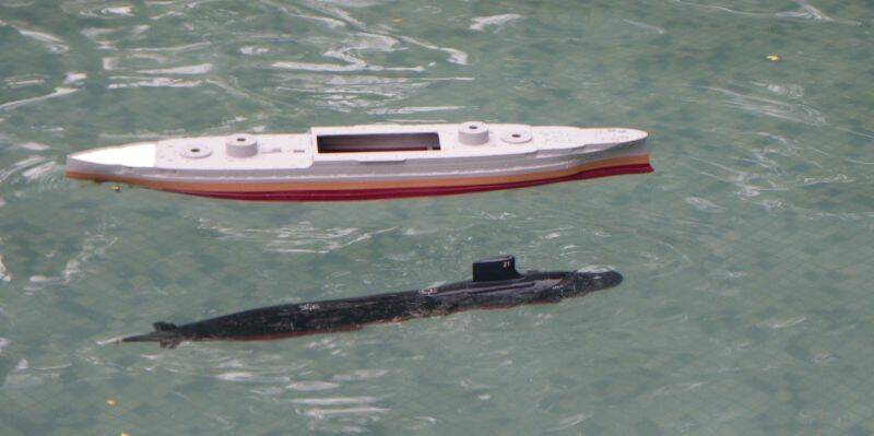

今曰試水:
Video: 無刷慢速:
https://www.youtube.com/watch?v=M-xIaVddBpc

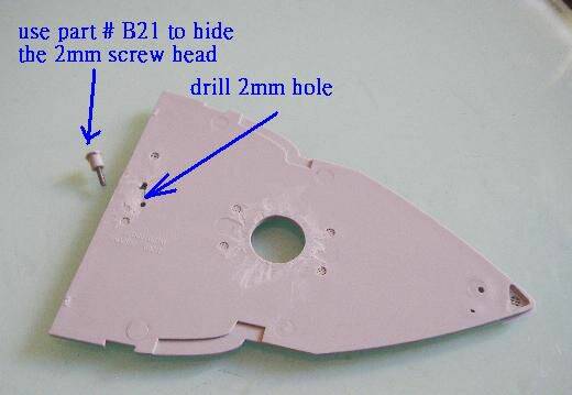

繼續把船尾防水 double deck 完成..
Arizonia_21_stern double deck a.JPG Arizonia_22_stern double deck b.JPG Arizonia_23_stern double deck c.JPG Arizonia_24_stern double deck d.JPG

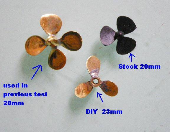

上次試水時馬力也大了一些, 除了要換一個低 KV 的電機, 原意也要換回一對小一些的3葉船槳..
因新船槳是度身訂做,也雪要些時間才運到,所以特意先DIY一對, 以作稍後再試水時臨時之用..(其實跟 kit 來的也正經攻了3mm縲紋,也可裝上備用)
