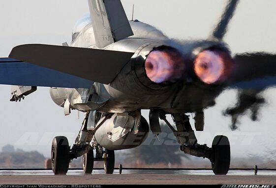

請問各位大大:
IDF戰機,尾端好像類似F-18有個攔截繩勾,那是有何功能設計,IDF有航空母艦降落設計嗎,
攔截繩勾
攔截繩勾

二階堂兄:那是緊急或迫降時用來勾住跑道末端的攔截繩,經國戰機和一般空軍用戰機一樣其起落架(鳥仔腳)無法負荷航艦上的起降操作地 海軍用戰機起落架(大象腿)很粗勇

IDF的捕捉鈎設計常見於美式戰機 .主要不是預備在航艦上降落用(因起落架設計只適用一般機場起降)
是預備在緊急狀況(可能衝出跑道時)時讓機場捕捉繩鉤住飛機用的.捕捉網才是最後一道防線(但會破壞部分機身結構).

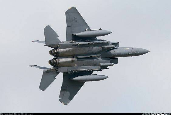

F16及F15也不是艦載機,但也有捕捉鈎的設計.

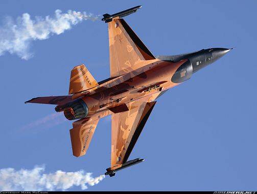

發表於 2010年12月14日 10:46 AM | 顯示全部樓層
原帖由 二階堂 於 2010年12月14日 10:00 AM 發表
小五哥:為何F-16跟幻象都沒有這種設計呢
F-16和幻象2000都有
[ 本帖最後由 小伍哥 於 2010年12月14日 10:58 AM 編輯 ]
幻象的屁屁有勾勾
幻象的屁屁有勾勾

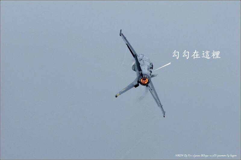

我沒有F-16屁屁特寫,這張將就下
我沒有F-16屁屁特寫,這張將就下
