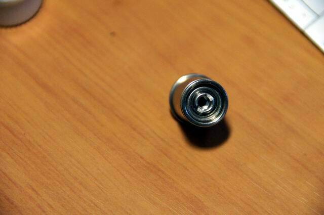

其實沒那麼專業,小弟是就地取材,以不多花錢為原則

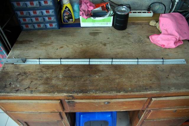

買一根100公分長的鋁尺$240.

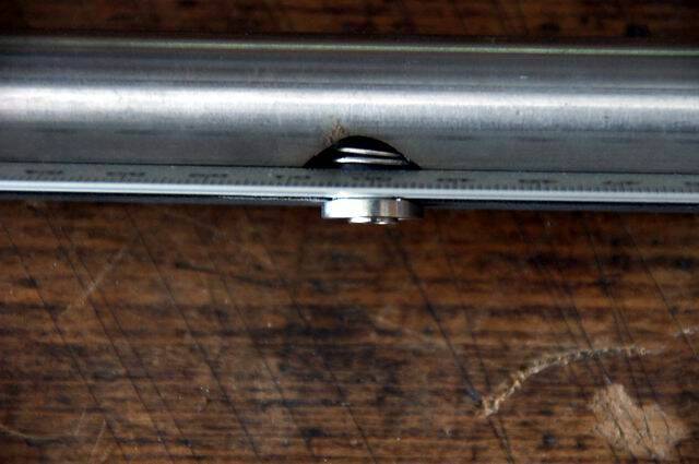

中心點用鑽床開一個孔,塞入這一個轉軸(中間是培林)
這個是從舊電腦硬碟中拆下來的.
因為最初測試時,鋁尺太軟調,所以找了根空心的鋼管來加強.
一樣在鋼管的中心開個孔,好閃過轉軸.
橫桿的部份大致上就這樣,
另一邊是鎖上鐵片,配重用,要不然重量全壓在攝影機那一方.

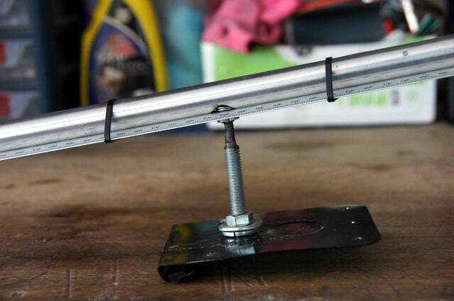

固定底座的部份,一樣找一片鐵板,在合適的地方開孔,鎖上一根略粗的鏍絲.
(原本是用了根剛好合轉軸中心孔的鏍絲,但架上後,鋼性不足會傾斜,所以換這一根這麼粗壯的)
這粗鏍絲上,用砂輪機磨出合轉軸中心孔的尺寸.
再來就是架上去嚕~360度,隨意亂轉
最後就是把鐵片固定到 車子防滾籠的上方~
車殼頂 對應位子,開個孔讓長鏍絲穿出來~
以上是小弟土炮亂改,如果有相關的製具及材料,應該可以弄的更盡善盡美才是~
