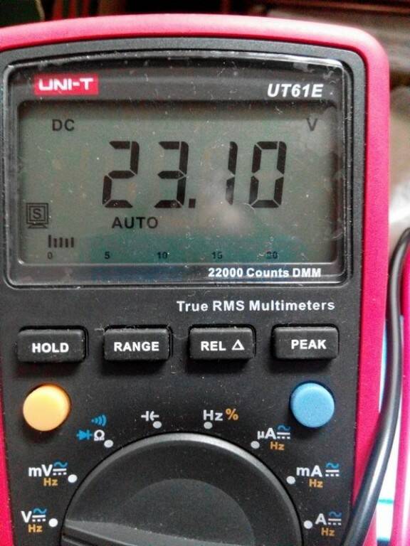

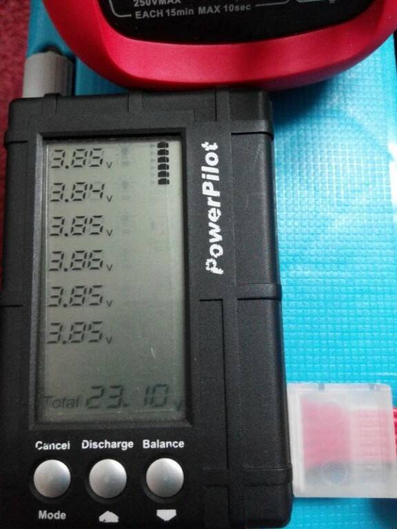

發表於 2016年5月9日 02:23 PM | 顯示全部樓層
請問
206B充電器電壓偵測問題,最近測量一顆6S/1350ma,接上充電器電壓顯示23.17V,用4位半電錶量電壓顯示23.10V,用三合一測電器量也是23.10V,誤差約0.07V這樣是否為容許誤差值範圍呢?
206B充電器
206B充電器
三合一測電器
三合一測電器
4位半數位電錶
4位半數位電錶
還在誤差範圍,基本上分壓準確度比較重要,充電務必接上分壓線,這樣就算沒有選用平衡充電,系統還是會監看每個電芯的分壓,不會有過充的風險。  詳情 回復 發表於 2016年5月9日 11:19 PM

發表於 2016年5月9日 11:50 PM | 顯示全部樓層
所以不用校準,另外用Storage儲存電壓預設值3.85V,當充飽後量測電壓實際為3.82V~3.83V,這也是誤差值範圍嗎?
如果要讓電池保存電壓落在3.85~3.90之間可以改變嗎
您好,保存電壓206B無法變更,如果落差大,就請用較小的電流來開始充保存電壓,這樣就會比較接近。這是因為保存電壓沒有平衡程序,充電終止就是以啟充電流的10%為結束條件,所以起充電流小,結束電流就會小,這樣他  詳情 回復 發表於 2016年5月10日 06:38 PM
 樓主| 發表於 2016年5月10日 06:38 PM | 顯示全部樓層
minewu 發表於 2016年5月9日 11:50 PM
所以不用校準,另外用Storage儲存電壓預設值3.85V,當充飽後量測電壓實際為3.82V~3.83V,這也是誤差值範圍 ...
您好,保存電壓206B無法變更,如果落差大,就請用較小的電流來開始充保存電壓,這樣就會比較接近。這是因為保存電壓沒有平衡程序,充電終止就是以啟充電流的10%為結束條件,所以起充電流小,結束電流就會小,這樣他結束後的壓降就會小一點了。
