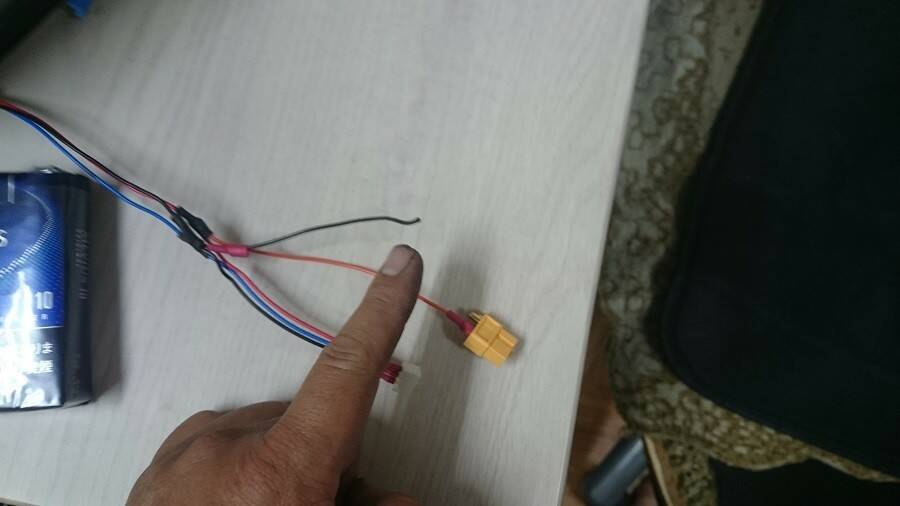

發表於 2015年4月17日 12:00 AM | 顯示全部樓層
DSC_0310.JPG 王大哥你好..我是晚上打電話給你的阿傑..檢查出來了不是分壓版的問題.是充電線的斷路..重新焊上就OK了
