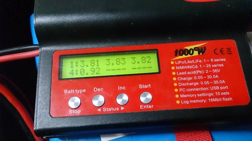

您好,我的306B最近出現這個狀況,充3S的時候就會出現這個狀況,變得不能平衡充電
我其他的2S,6S的電池接上去就沒這個狀況,請問該怎麼處裡呢?謝謝
您好,如果有透過並充板或者分壓板,請先測試不要透過其他板子,直接將電池接上充電器的分壓接頭。 如果這樣測試問題還是一樣,請寄給我們做保固或保固外之維修處理。 針對保固外,我們會先估價,經過客戶同意後才  詳情 回復 發表於 2015年3月10日 01:18 AM

kevin461200 發表於 2015年3月8日 08:54 AM
我其他的2S,6S的電池接 ...
針對保固外,我們會先估價,經過客戶同意後才開始維修,並會告知大約的完工時間。

我的問題在上面喔!!請幫我看看謝謝!]  詳情 回復 發表於 2015年3月18日 12:01 AM
發表於 2015年3月18日 12:01 AM | 顯示全部樓層
dksw 發表於 2015年3月10日 01:18 AM
如果 ...
我的問題在上面喔!!請幫我看看謝謝!]
您好,測試6S沒有問題,測試3S時候確實有出現您說的問題。明天會與原廠討論維修的方式。 謝謝!  詳情 回復 發表於 2015年3月18日 12:21 AM
 樓主| 發表於 2015年3月18日 12:21 AM | 顯示全部樓層
kevin461200 發表於 2015年3月18日 12:01 AM
我的問題在上面喔!!請幫我看看謝謝!]
謝謝!
好的,麻煩盡快囉,不然都沒有充電器可以用@@  詳情 回復 發表於 2015年3月18日 03:04 AM
