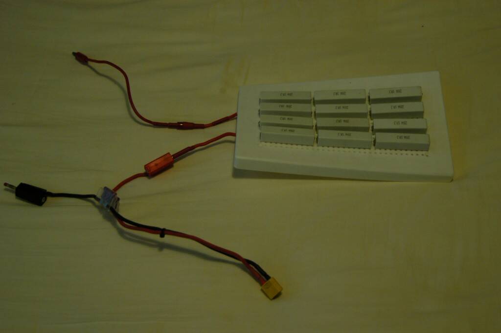

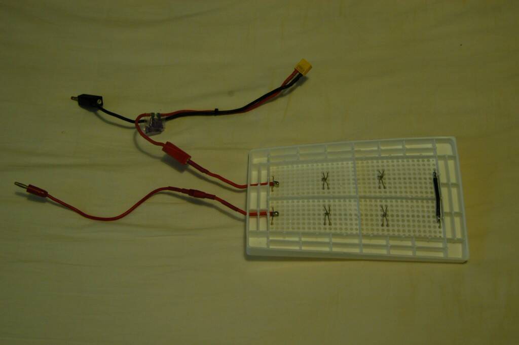

針對6S可以使用12顆20W之水泥電阻下去做並串聯成為240W放電附載器,
目前6S測試OK是使用 20W 1歐姆之水泥電阻12顆,以2顆並聯1組成為0.5歐姆,再以6組串聯成為3歐姆。
6S充飽電壓為 4.2V*6=25.2V, 25.2V/3歐姆=8.4A
6S保存電壓為 3.85*6=23.1V, 23.1V/3歐姆=7.7A
所以放電電流會隨著電池電壓降低而改變,約在8.4A ~ 7.7A附近。但因為水泥電阻誤差較大,目前12顆串並聯後實際電阻值為3.28歐姆,所以最高放電電流為7.68A,而最大放電功率為 25.2V*7.68A=193.5W
放電時電阻會發燙,所以要以風扇直吹,我們有一次忘了開風扇,結果整個板子就變形了。
