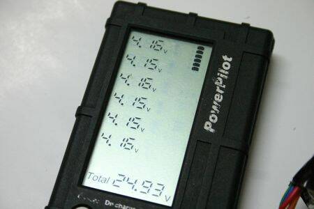

王大哥 沒問題了是一開使對充電認知不對
與你聊後才懂  謝謝
12a充兩棵2600 快充約9分多鐘 ok吧

快充完成時這樣的電壓是很OK,與我電話告知的日常使用經驗蠻吻合,我稱這樣的充飽方式為長壽充電。
如果充到飽4.2V,飛下來剩3.75V,上述這樣飛下來就剩3.7V,3.7V這樣的使用後電壓絕對很OK,但是充到4.15-4.16V對電池而言絕對比較長壽。
真正需要每次都充到4.2V的是賽車,因為沒這樣跑到末段就會比別人軟力了。
你分壓差只有0.01V,所以這顆電池健康,就繼續用這種方式使用,如果分壓差都維持這種水準,你就都不要用平衡充。這樣充不需要平衡,他一定不會過充。
你這種電錶不要一直插著,他的設計會耗用你第1與第2個電芯的電,長期下來你第1與第2芯會失衡,會衰退得比較快。你測完就立刻拔下來,要測再插上去。我們代理的 CellLog 8M 測電錶是使用整顆電池的電力,又可以設定成省電睡眠,就可以一直插著,等要飛再拔下來。小細節還是要多留意,電池才能長壽。

這棵健康電池(共有4棵)再未購入3010B前以被  遺棄
因當時都以平衡充 起初很快充飽但後來越充越久
主因是壓差變大了怎麼充都是一樣所以就丟在陽台好久
現在還可使用全拜3010B這部快充  嘻嘻  賺到
