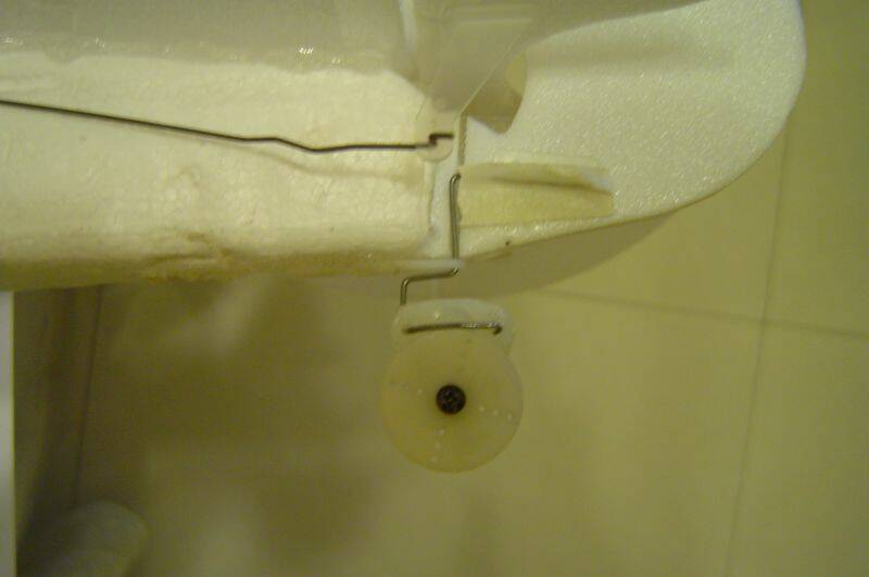

 樓主| 發表於 2010年12月17日 12:04 AM | 顯示全部樓層
與方向舵連動的後輪,經過多次的修改,終於有比較滿意的效果了!!!
發表於 2010年12月17日 08:10 AM | 顯示全部樓層
原帖由 xyz2345672003 於 2010年12月17日 12:04 AM 發表
水捏...醬在地上就能甩尾了...明天早點到...從跑道上起飛....早上經過飛場有要辦活動...不知道明後天還有沒有..有的話要轉移陣地了...喜供...你有沒有去飛起來了呀?
我是把尾舵下緣切開把鋼絲塞進去用AB膠黏起來...再用膠帶補強

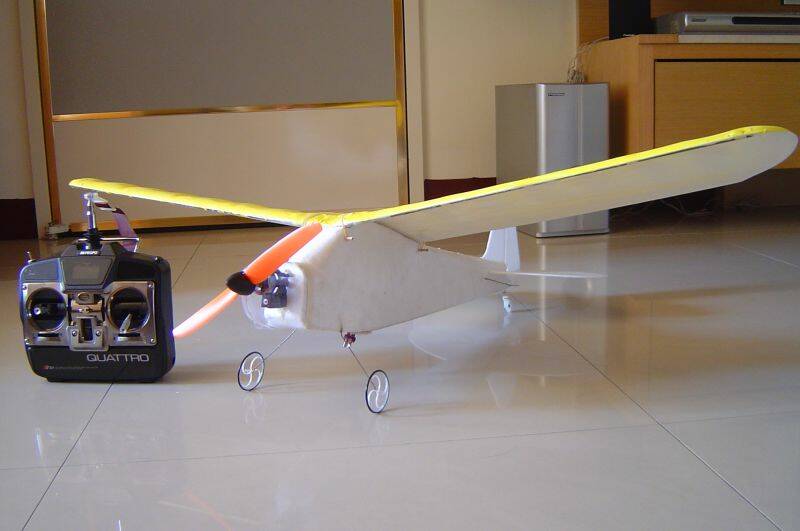

 樓主| 發表於 2010年12月17日 10:25 AM | 顯示全部樓層
會影響飛行的小地方都一一的強化補強....應該可以順利的升空了!!!!
發表於 2010年12月17日 11:03 AM | 顯示全部樓層
原帖由 xyz2345672003 於 2010年12月17日 10:25 AM 發表
啊主翼下的那兩隻你沒有做歐...建議還是要拉一下比較好...因為碳棒是後來才加的所以會把主翼拉的比較平...那兩根就變的比較長...如果可以的話每一邊後緣再拉一根...記得珍珠板要蓋在上面要不然會像那天一樣摸到就掉了...
