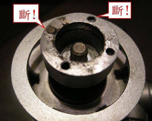

現在小弟最大的困擾就是那斷頭的螺絲, 我把圖附上去看看, 這還有機會把它弄出來嗎???????

發表於 2010年12月6日 11:30 PM | 顯示全部樓層
回復 7樓 dshu 的帖子
這下麻煩了....
小弟知道有3種方式來處理.
1. 使用反牙螺絲攻....拍賣有在賣, 可以去找找.
敲進去再用螺絲攻扳手夾住轉出來.
2. 使用鑽床(手電鑽小弟用過, 幾乎是不可能任務)....依序由小支鑽尾開始鑽, 再陸續換大支的鑽尾鑽, 一直鑽到斷掉的螺絲中心鑽開(破壞)後, 應力會消失掉, 這時就可以轉出來了.
(要小心不要傷到牙)
3. 去找放電加工的, 請人家放電放掉就可以了. 這方法比較貴....爬文來的, 小弟沒試過.

發表於 2010年12月7日 12:09 AM | 顯示全部樓層
拿不起來!..................重新鑽一對孔較快!

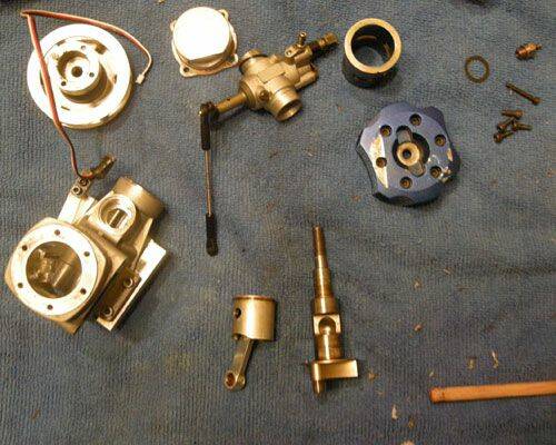

大大, 筷子是塞在化油器進氣口那邊, 要先拆掉化油器. 看起來曲軸的鋼性好像較好, 竹筷沒傷到它.. 活塞看起來像丫魯米的, 可能真的會變形. (PS. 這是飛友大大教的..呵呵....) 缺點是...............=_= 小弟拆完後有些竹屑跑進去, 於是順便參考CHANCE大大的拆引擎教學, 整顆拆光光, 各部份模一下. 這下更驚訝了, 居然掉出一塊, 但是LED燈的LENS, 或水晶貓沙似的東西...呵呵....還好不是挖出一隻死老鼠.
千辛萬苦....終於又組回去了, 手轉了一下, 還好沒被我拆壞(沒任何卡卡的感覺)其中活塞要弄回去到氣缸套內真的很不易, 是不是有什麼秘方可以輕鬆一點的弄好?

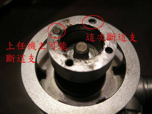

 樓主| 發表於 2010年12月11日 02:11 PM | 顯示全部樓層
小弟最後試了一晚把斷頭螺絲取出, 但是都不是很理想, 最後決定重新鑽孔. 週末試轉看看, 真的不行只好換新的了.
兩處緊鄰的斷頭讓原本的孔都無法使用了.
兩處緊鄰的斷頭讓原本的孔都無法使用了.
拆下來後順便把整個引擎給拆了,看看chance大的影片有沒有學到.

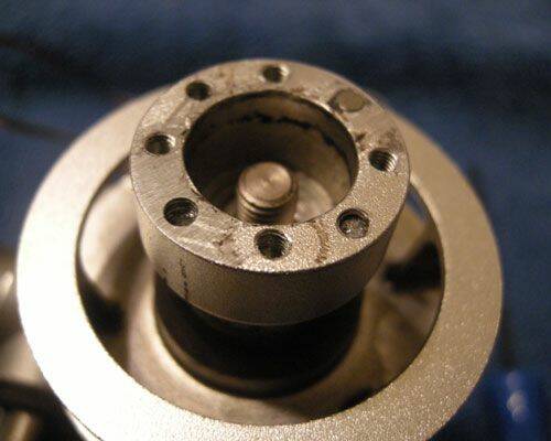

重新畫4個新孔, 萬一又斷掉或是孔位跑太多還有個機會.
用枱式電鑽鑽一下吧, 我也沒很精準的機器.
