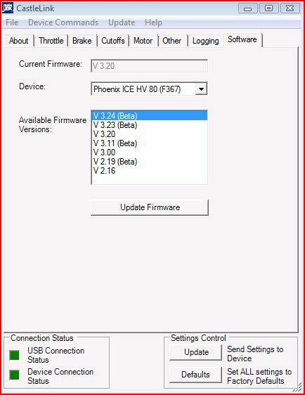

先把電腦聯上Castle Creations官網.從Downloads去下載最新的Castle Link程式.照說明安裝好
把Castle Link UCB線接到ICE 80HV的油門線,執行Castle Link程式.電腦螢幕會顯示訊息叫你把主電源(5S就夠了)接到ICE 80HV上
接通後先檢查你的Firmware是什麼版本.3.25是公認最完善的,不一定要最新版.
其他設定就照我上次說的一項一項點選.記得油門模式必須是Fix end point. 全設好後unpload到ICE 80HV.程式設定完成

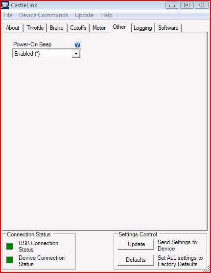

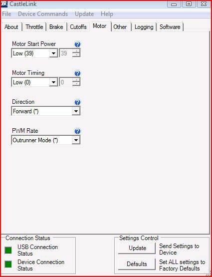

發表於 2010年12月13日 03:20 AM | 顯示全部樓層
原帖由 子淳 於 2010年12月12日 04:40 PM 發表
沒錯.....就是不知道怎麼設剎車......要好好研究一下
除了彭大所提的設定之外, 再強調一下彭大所提的Castle Link firmware 3.25或是3.27都可以用, 那CC HV80 的firmware 則是 3.20或是3.24都可以用.
我PO一下我Plettenberg馬達的設定, 這個設定和Himax是通用的, 希望會有所幫助.
Kevin
煞車設定可以從30%開始
煞車設定可以從30%開始

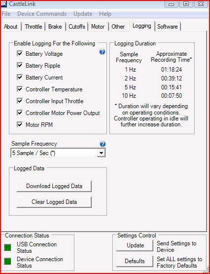

如果想用Data Logger可以用這個設定開始
我的firmware已經改成3.24了, 不過3.20也是可以用. 如果要upgrade的話, 那麼就要先把這firmware upgrade好 ...
