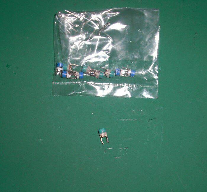

若大大對電子有研究,電料行可買到替代品,410用的是5kΩ VR,不過要找到完全一樣的VR可能是有困難...應該還是得修改外型尺寸,這樣的改法對一般人來說.......很不平民化,建議買顆好點的伺服,再下執著於原廠伺服也是因為零件太好買了......不管是摔壞齒輪,尾蓋端蓋,亞拓都有零件可DIY維修.....若能將不耐用的部份改掉,倒是不錯....
另以下是一個範例,4G6尾伺服VR,可以明顯看出,VR在背光照射下已經明顯透光,此VR已是磨到貼底,宣告報廢啦.......在下發現這VR的碳膜真是夠薄.....很不耐用
這是在下於電料行搜到,預備用來改4G6尾伺服的VR.....阻值,大小都與原本的VR相仿,可省不少修改麻煩,而且是陶瓷基板.....有空再來開刀

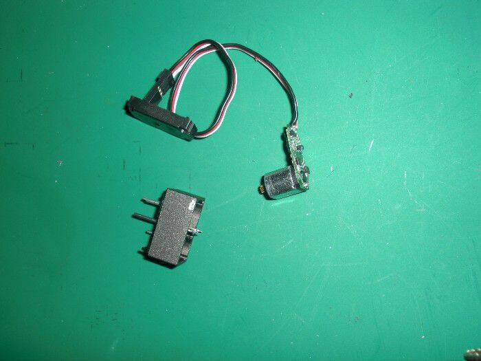

因為還沒玩到燒壞它....自然也沒換過馬達,不過在下之前玩過幾台碳刷馬達機子,都是"修好"馬達繼續撐......有刷小馬達因為體積太小,鮮少有真正的"碳"刷小馬達,幾乎清一色都是使用銅刷,而馬達故障通常第一個損壞的就是它,原因是--損耗怠盡,功力夠的話,可DIY個小銅刷上去,還能繼續撐......至於如何拆馬達.....請看下面報導.....

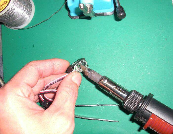

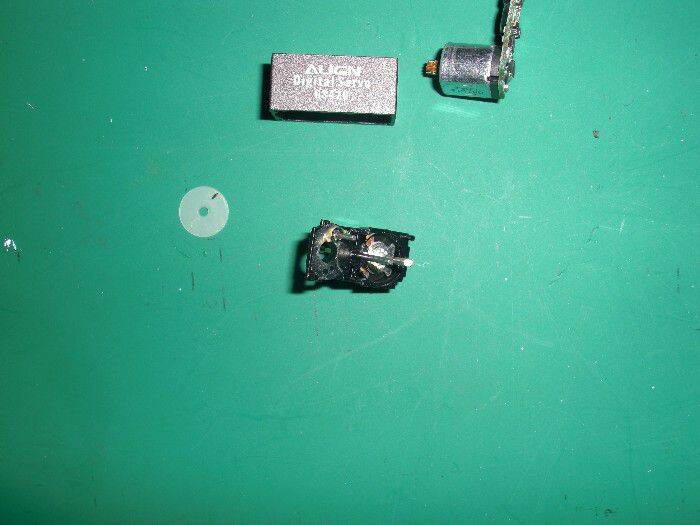

410已上機,這次用420來拆解

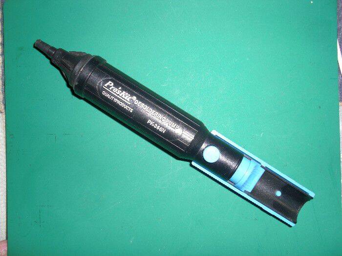

相信有不少大大認識它,它是吸錫器,是焊接(解)的好幫手哦....

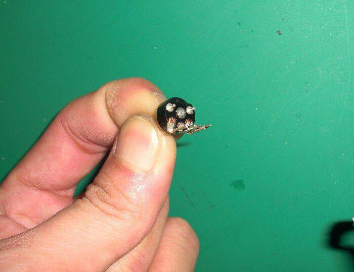

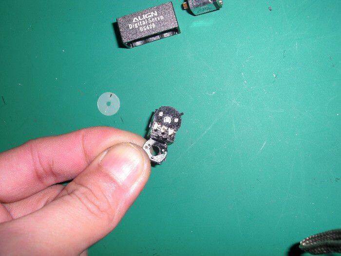

將VR的三支接腳同時加熱,就能俐落地取下基板+馬達

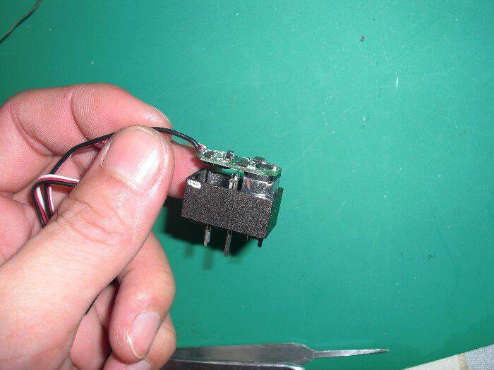

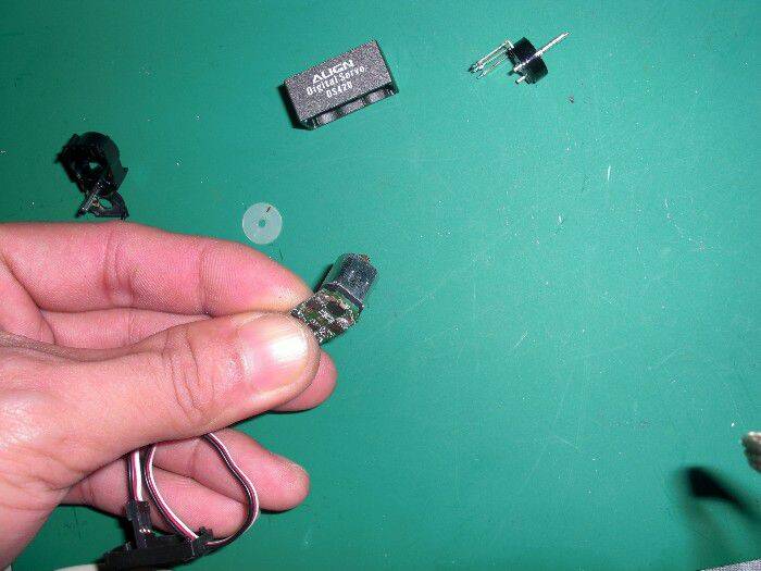

拆馬達較簡單,只要兩點交替加熱(同時拉馬達)

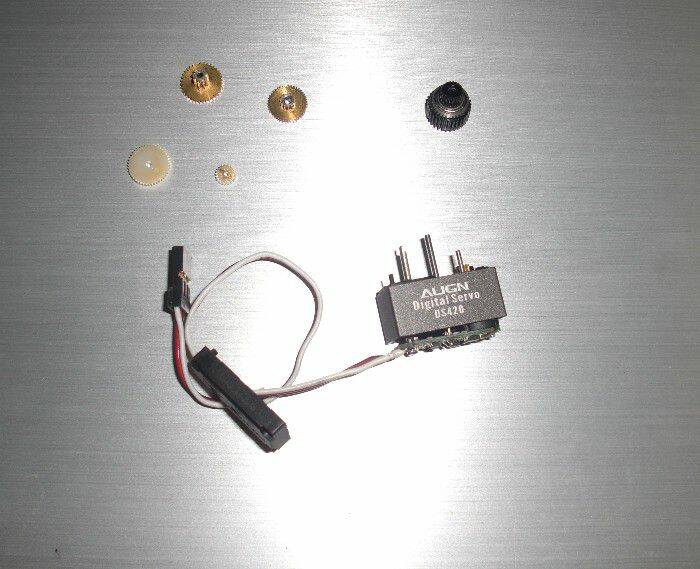

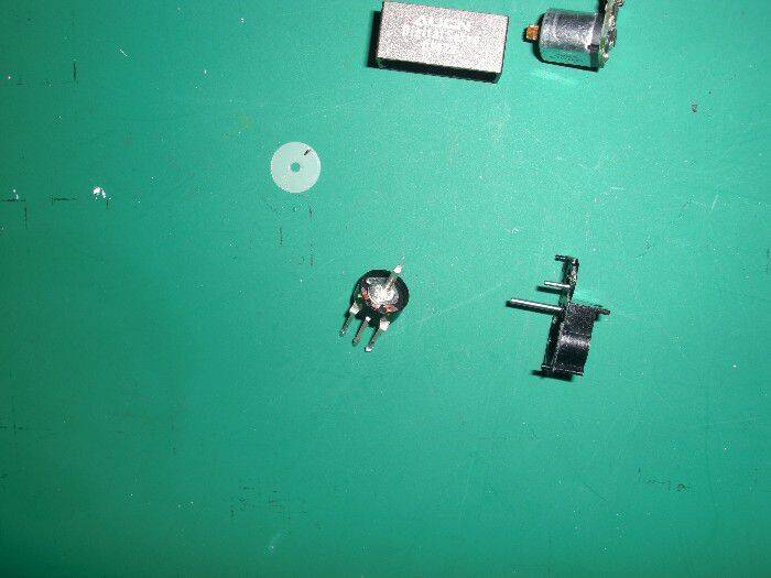

拆光光.......
相信這就是410無法擠身高階伺服的原因之一,很可惜這是顆有核馬達...而且410(420)的機殼似乎是為此馬達(含整組機構)量身製作的,無法隨意改造,但不是無可能.....但要改造第一個問題是,去那生顆跟這大小相似,一樣功率的無核馬達???..............由於破壞的天性使然,很想順便剖了這顆看看........看見上頭四個緊密的壓著點,突然覺得很頭大...........雖然手很癢,還是打住了......

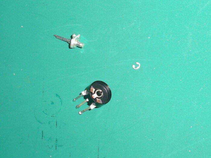

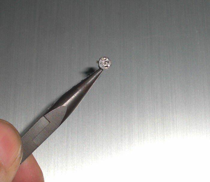

VR的末端有個E型扣,解下它就可將VR軸心卸下
這就是VR電刷,稍微調整一下彎曲度,壓力就會放鬆些,VR較不會提早掛點
