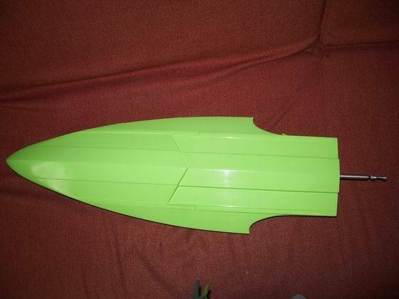

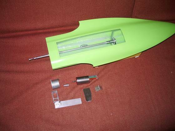

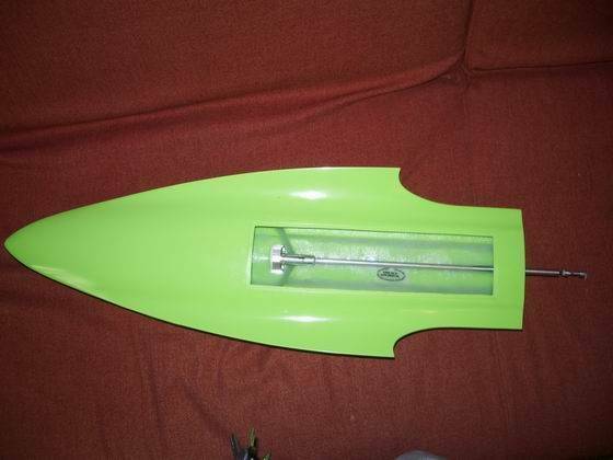

正在趕工中的Predator S14遇計下星期可試船....
發表於 2005年10月12日 03:13 PM | 顯示全部樓層
jjkuo 大!請教你這船的軸一些問題!(單指這種外表、型式的船動軸)
這是用軟軸(單一粗芯 or 多細芯捆成)還是硬軸(單一軸),或者都可以?
(我在定船軸的時候看到有些是可以彎曲的,但是有些沒有彎曲的他們的轉接頭跟你的一樣)
(我看不到鐵氟龍管,所以很好奇裡面到底裝什麼?)
若是要裝軟軸"多細芯捆成"的那種,我還要裝培林在尾軸,這樣可行嗎?
感恩!
 樓主| 發表於 2005年10月12日 03:22 PM | 顯示全部樓層
讚....
這玩意兒就有意思多了
不知郭大哥何時回台?
小弟很期待能看到您這隻船試跑的狀況!

 樓主| 發表於 2005年10月12日 03:40 PM | 顯示全部樓層
(我在定船軸的時候看到有些是可以彎曲的,但是有些沒有彎曲 ...
英達兄:
這隻船裝軟軸或是硬軸都可以!
但....我若是沒記錯....
Mono S14 這項立屬於歐洲NAVIGA賽會的電船競賽...
規則中限定使用硬直軸,
船尾不得使用可調式尾軸固定片來調整委軸入水角度,
必須將軸套管直接延伸並固定於船尾後部!
而Steped(階梯型)船底設計的mono V型艇大量在歐洲出現,
也是因應一般船底承平行線的V型艇....
硬軸難以將尾軸角度縮到幾近與船底平行(因馬達安裝的腳度限制),
Steped(階梯型)船底因船身前段底部較深,
馬達安裝上去後...船軸的角度可安裝的與船底較平行!
若您所處的賽會或是競賽中無硬性規定不得使用尾軸固定片,
使用軟軸還是較硬軸來的佔便宜些!
但...不可否認....
硬軸的安裝與角度的設定會較使用軟軸來說困難許多,
技術的層面也較軟軸來的大許多!
