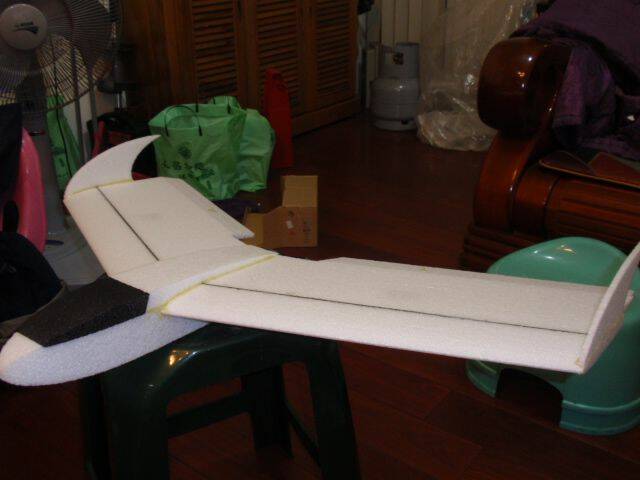

請問這台重心是不是在背面碳棒 藍色貼紙處
機翼二端為20CM
單邊機翼長45CM
中央機身長38CM
謝謝
 樓主| 發表於 2011年2月5日 03:57 PM | 顯示全部樓層
回ysh1606:
小電機主翼的平均幾何弦如圖中的白粗線, 線上的黑線在25%, 亦即氣動中心, 重心只要設定在氣動中心的前面就可以穩定的飛行.
你的重心位置正確, 先這樣飛看看, 如果覺得帶機頭的反應鈍鈍的, 可以將重心往後移一些.
祝你新年快樂!
