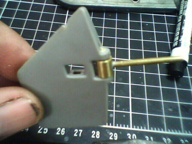

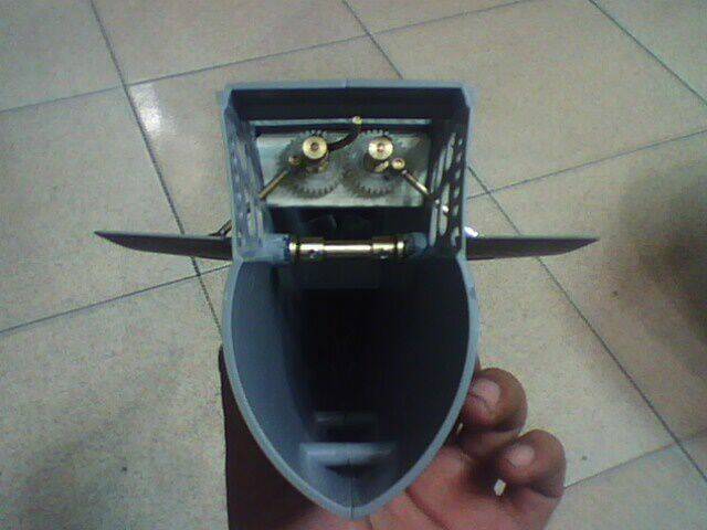

 樓主| 發表於 2010年12月3日 09:02 PM | 顯示全部樓層

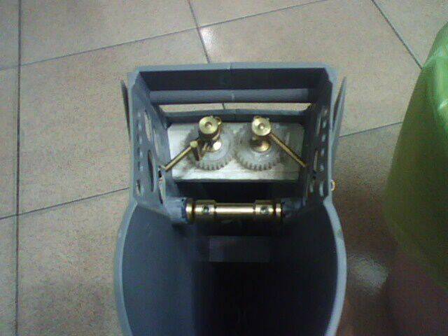

收前舵有用到"血輪眼" 真不好意思
發表於 2010年12月3日 09:46 PM | 顯示全部樓層
原帖由 7871497 於 2010年12月3日 09:02 PM 發表
收前舵有用到"血輪眼" 真不好意思
這個讚 可以收前鰭的

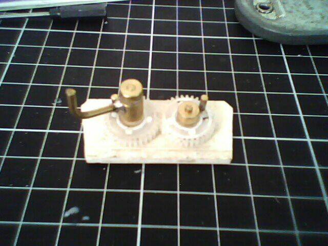

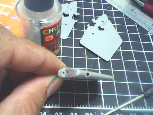

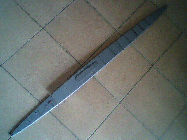

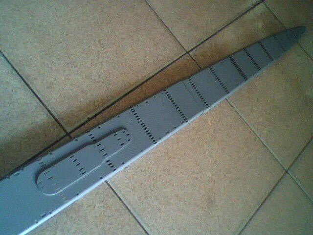

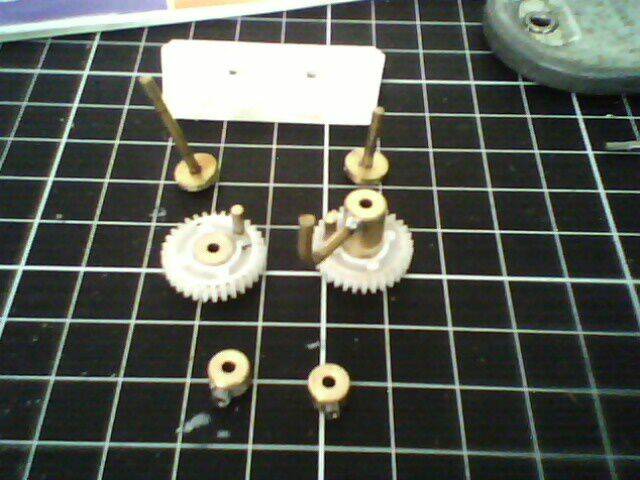

補一下進度
最近比較忙 都沒動趕緊補一下進度ps.給各位看官 新手造潛艦的朋友解釋一下 模友們一定好奇

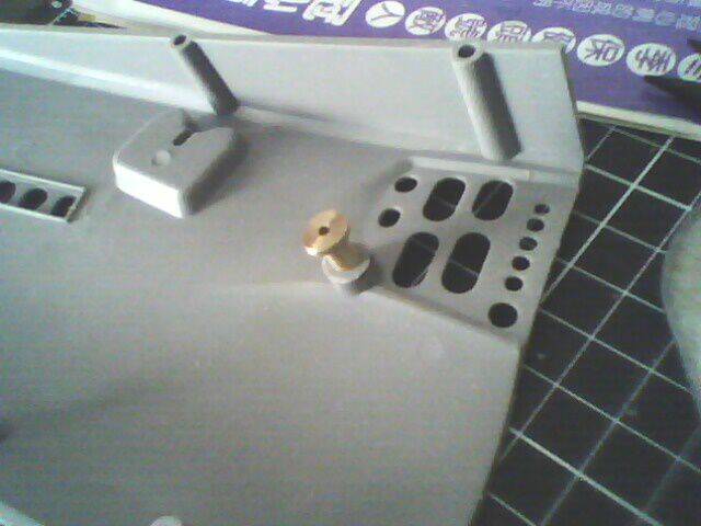

" 原本好好的模型 不就很好看 為什麼要挖那麼多洞ㄋ?? "
大家應該都知道 潛艦與戰艦 不同於 一個是水下艦 一個是水上艦
在一個密合的容器 假如強壓入水 一定是會自行浮出
假如要讓此容器下沉 就要在容氣底部打一個洞讓水流進去
但光在容器底部打洞是不夠的 就如同 將一個碗倒過來壓進水裡 還是一樣沉不下去
所以要將容器上部又打幾個洞 好讓空氣流出 醬一來才能將此容器沉入水中
潛艦就如同醬子的一個容器 假如沒有在船上部打洞 sub內空氣無法排出 就無法下潛
(除非將sub內部再加重量 但是醬子只會增加船體重量 使之不好搬運)
""那為什麼 不打幾個洞 可以將sub空氣排出就好??""
是的!!以圓身型類似魚雷的現代潛艦 基洛級 海狼級 洛杉磯型....)
這種潛艇就可以在上部打幾個排氣孔即可 因為sub內氣泡會隨圓型船身滾到船頂 冒出
但是以二戰型潛艦 sub 很多死角 很多空間會藏空氣 氣泡
假如沒辦法將這小泡泡排出 每一次的下潛 這邊積點泡泡 那邊積點泡泡
配重位置跑來跑去 下潛就會有出現 不安定的前艦首先下或後艦尾先下的囧樣
給各位造艦新手朋友 參考之
