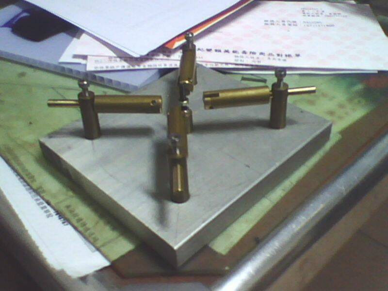

偷偷公開黏槳利器噓~~~~~~不要跟別人說唷~~~~
黏好的槳絕對不可能百分之一百平衡 我裝上一個會轉的東西(例如 電鑽機)
然後用筆慢慢去接觸槳葉 有點到筆跡的地方 就用手持雕刻機慢慢修
發表於 2011年1月9日 10:08 PM | 顯示全部樓層
厲害.....厲害.......太厲害...
發表於 2011年1月9日 10:25 PM | 顯示全部樓層
原帖由 7871497 於 2011年1月9日 09:01 PM 發表
然後用筆慢慢去接觸槳葉 有點到筆跡的地方 就用手持雕刻機慢慢修 ...
這個制具粉棒 角度算好 在多鑽幾個孔 多鎖幾根支柱 將來可以做五葉六葉七葉 槳
應該說要幾葉有幾葉 阿都阿都訴這樣搞的

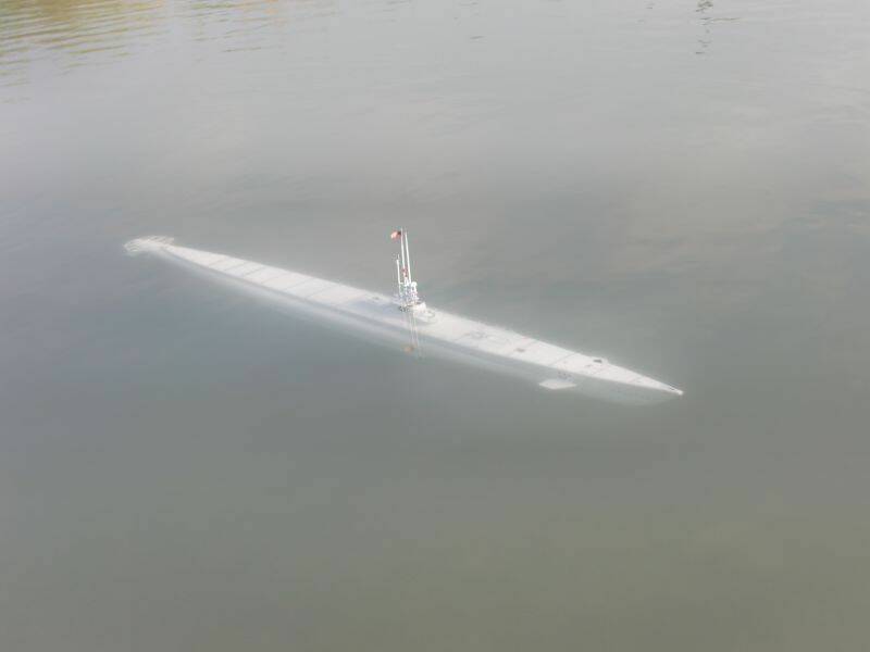

 樓主| 發表於 2011年1月17日 08:59 PM | 顯示全部樓層
((照片取至一位玩船同好所拍的照片))
第一次下水測試
想說單活塞系統 吸水下潛會很明顯的頭重腳輕或腳重頭輕
但是在動作吸水下潛時 卻不會很明顯的頭重腳輕
有可能是把wtc內的汲水桶做ㄉ比較小顆吧
整體上還算ok
以下是這次下水 gato所發現的缺點
1.wtc內有還是會有小霧氣 集中在馬達周圍 不知從哪裡跑進去的
2.在配重方面上還差一點點  有一點沉頭狀態
3.與前一台想同 全排水上浮後  水線還是與甲板同高 我想應該是wtc做的太高 但做低 sub就又沒空間壓鉛塊 最好的方式應該再縮小wtc壓克力管的外徑 但是相對的 內部空間也將縮小
4.活塞吸水排水太慢 但是卻意外得到能輕易控制深度 使sub停懸於水中只露出一根sub的假天線 這種狀態是以前所作的氣袋與水袋下潛系統是很難做的到的
5.以單馬達經齒輪帶動雙車葉 齒輪運轉過程很吵 應該是磨合期 等一鎮子磨開後 應該會比較小聲一點
6.接收距離太短 應該是天線纏繞於wtc筒內關係 我把它拉直 重新拉線 下次再試看看
發表於 2011年1月17日 09:11 PM | 顯示全部樓層
100分的試航報告 good job man!!
關於馬達周圍的霧氣 我想應該不是漏水
而是最近天氣太冷了 而馬達附近溫度高
所以就產生凝結作用
通常這個現象 冬天會越明顯
夏天就不會有這個情形了
