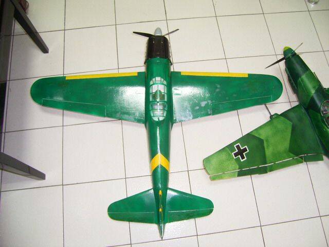

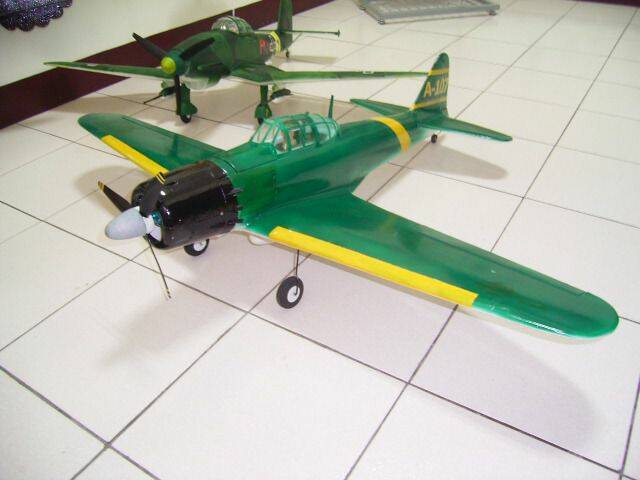

發表於 2010年11月25日 09:13 PM | 顯示全部樓層
原帖由 sbamuh_sdt 於 2010年11月25日 07:34 PM 發表
哈哈 大大你的零戰很漂亮喔~很像剛出廠的 我的是打完珍珠港的吧
不過我的後面沒兩條
呵呵~不好意思,因為少飛所以可能比較少受傷,要不然一定更慘
你看到亮亮的應該是透明膠帶的反光,實際上也只有重點有貼,其他的就還好溜~
現在比較煩的是要用哪一種太陽標誌上手頭上的1.2M零戰,是有白環的呢?還是只要紅色一個圓圓的就好? 煩腦中...
