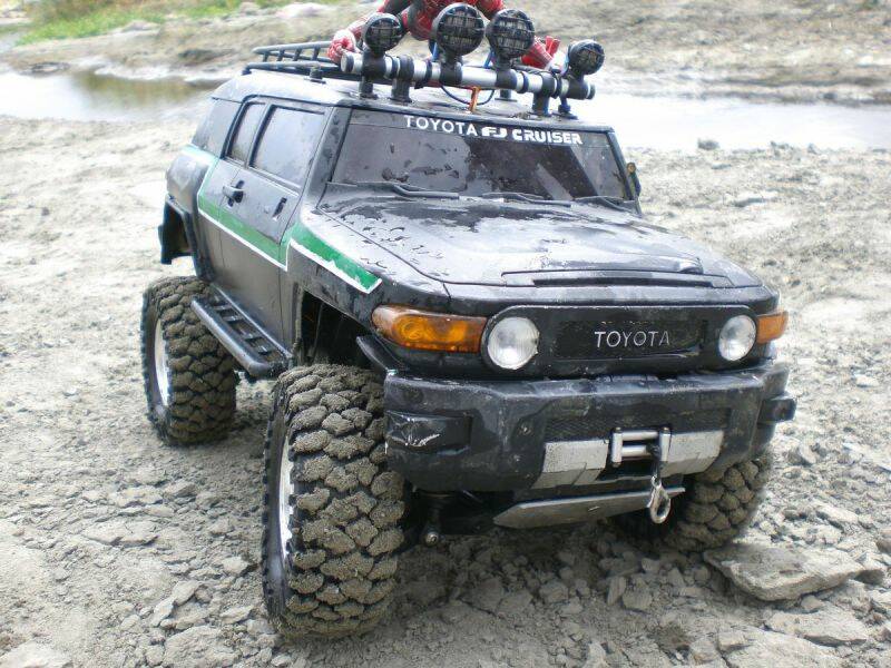

拉桿方面~我們東勢岩場隊長有教用鋁條diy製作在車子diy區找的到文章~長度可依喜好自己決定~
我得車是neo大po的那台黑色fj~fj用96胎車殼前輪拱需要修一下~前輪才能做大角度抬腳~我就是用96胎~
再來固定車殼方式可能要自己想一下~我的是沿用cc原廠車殼固定座在加上塑膠版製作~
電池任何馬達都可用鋰電~我是用5000 20c的鋰電跟4600  3300的鎳氫(因為還有台女王的SCX)~我的是75t是慢郎中~但扭力大~fj車殼側裙會壓電池的導線~還有我們的電池都改T插(所以說電變也要換T插)~因為沒電了還可以跟對友支援一下~最好一台車準備2顆~
還有網路上500多的電變我的CC也有用~但我也給他只吃鎳氫電池~賣家說容易壞~
104應該可以用鋰電CAT大的午夜南瓜就是~
