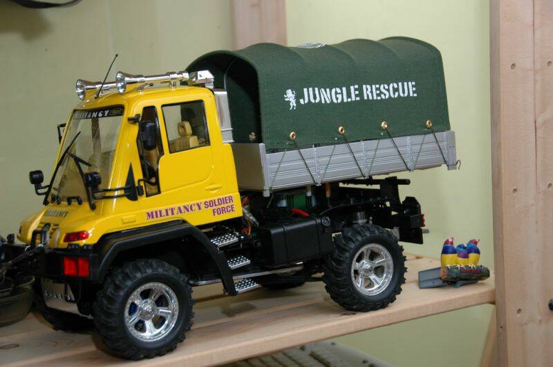

原帖由 samborac 於 2010年11月24日 08:03 PM 發表
小弟的輪胎是裝 90mm的攀岩胎~ 合原廠殼~
若是換大的 96mm or 108mm就要實際試一下車殼合嗎!!
分享一下小弟 cc-01的照片!!!
阿....這組殼我有新的ㄋ 全新的還有貼紙跟說明書 可是昨天賣人家 850含運了....無言
