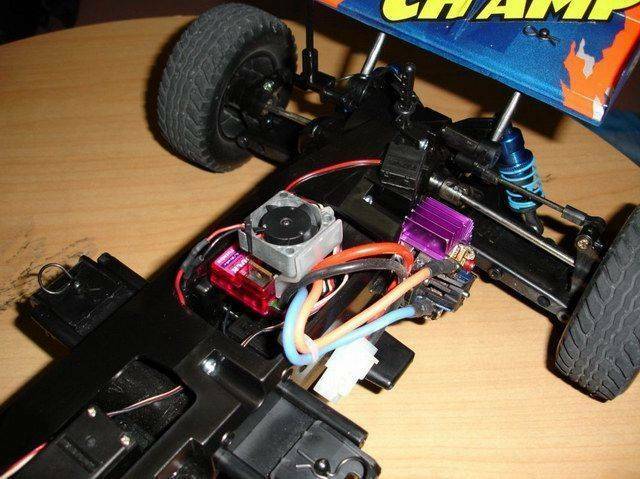

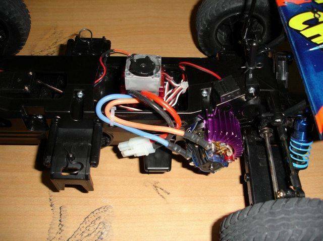

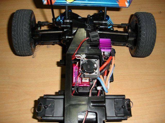

電容是接在電變電池線那裡(有正負要注意),不要接到馬達線喔,因為倒車的時候,極性相反,電容有可能爆掉...至於電容的功用,如果你不是電子科系,較難和你解釋,但我記得在搖控車的某個家族或網站有看過,有興趣你可以找找看....

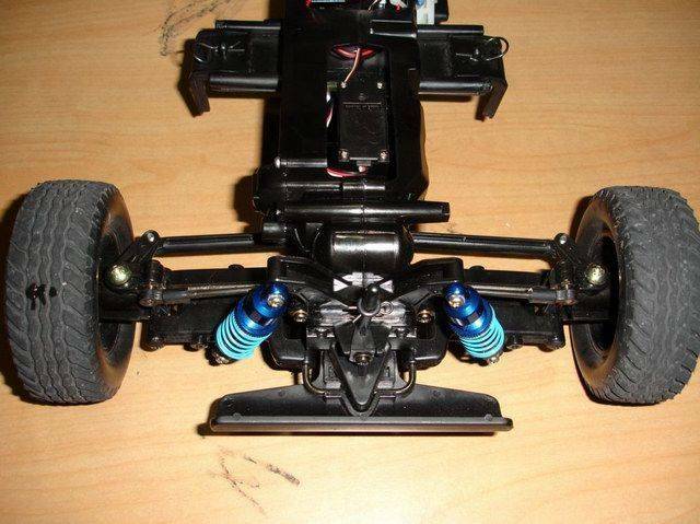

DF-02 裝上禾寶小快腳輪組, 前輪轉向會不會打到? Thank!
發表於 2005年12月11日 08:16 PM | 顯示全部樓層
不會打到,但會有重拖的感覺...
