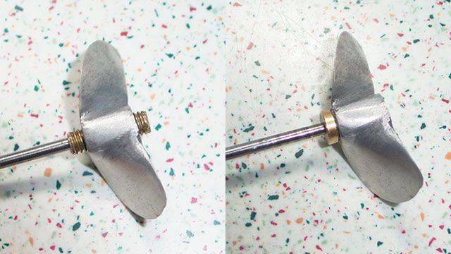

【貼圖】終於完成了~ 另類 ECO

好像軸繫角度大暸點∼后來的那個還可以∼就是入水口最好挫平∼半水也很少有人用這樣的入水口的∼

挫平?會不會水進不去呢?
入水孔的位置及形狀該如何拿捏呢?
發表於 2005年10月6日 10:16 AM | 顯示全部樓層
入水口應該是嚮后傾斜的∼與船底成30度左右的角度∼角度小一些進水會更好一些∼
妳這個應該是垂直的∼不太容易進水∼

2mm軸(熱處理過),套上銅的M4螺牙接螺旋槳

左邊是offshore elec的,不太適合用...
裝了螺帽會有很大的震動

什麼意思?我不懂!
是止推嗎?
