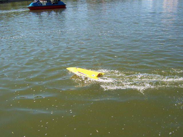

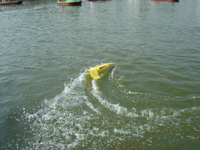

用不好調整的船來跑出滿意的姿勢跟速度才是強者!
計古勿是達乁巄了解,但是我最欣賞你計這句.
P.S.他的入水角第一次沒有0VER十二度第二次也大約十度吧漿都快頂到皮了

Originally posted by dasu at 2005年9月25日 10:55 PM:
我看上面的照片,你第一次軸入水的角度超過20°吧!??好像有點大!
搖頭會不會跟船底水線及軸推力的方向有關??!
雖然傳軸進水是正常的,不過我使用薄鐵福龍墊片在止推跟後軸管中間,情 ...
dasu  大大
   嗯~謝謝您的建議! 我會去找鐵弗龍來試試,我的傳軸的入水角度已修正更小,今晚再po給您指導一下! :p "用不好調整的船跑出滿意的姿勢與速度"真是令人感動與汗顏的話,也是玩船的最高境界,佩服!!!

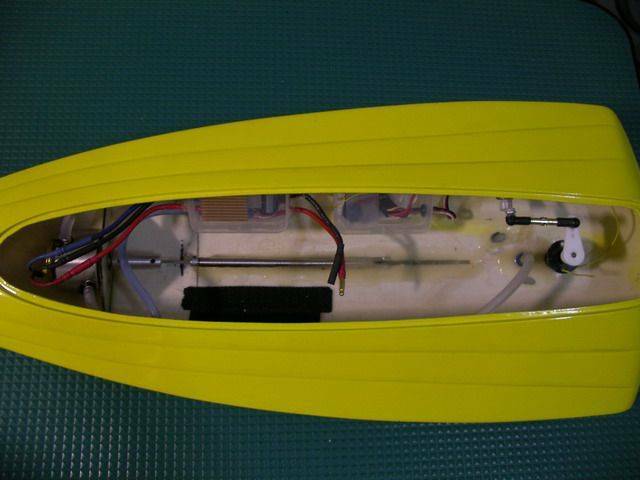

Originally posted by s91401102 at 2005年9月23日 AM 11時29分:
3Q
耶∼新造型唷!在哪買的船身呢?
跟子彈相較如何呢?
 樓主| 發表於 2005年9月26日 11:21 PM | 顯示全部樓層
Originally posted by pan1266 at 2005年9月26日 09:30 PM:
耶∼新造型唷!在哪買的船身呢?
跟子彈相較如何呢?
pan1266  大大
  這是對岸的啦!~有人從那裡帶回來的,跟子彈比穩定多了,目前我還在專研中,這是為了這艄船女朋友翻臉了,整個左右平衡很好,只不過船具要自己弄找材料!!其實大陸船很多...只不過要挑一下!

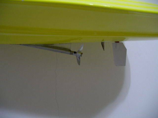

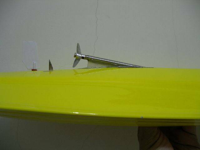

請您指導一下,這樣入水角度如何?~再請問鐵弗龍墊片哪裡有得買!!
