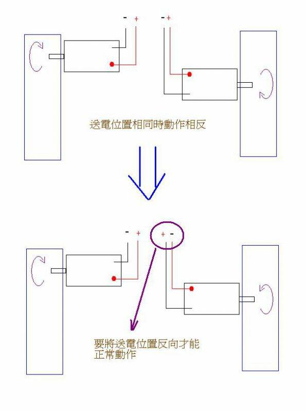

av_inn大,我剛剛想了一下
恆隆戰車馬達因為裝設位置的關係,兩顆馬達送電位置應是相反
如下圖所示,想前進或後退時送電必須相反才行
所以您提到想改變馬達正負極接點,會造成動作前後左右相反之情況
我想只要將左右馬達電源線互換應該就可以了
以上是邏輯上去推論,因為人在外縣市上班要幾天後才能回去測試
不過您可以先用電表測量看看是否如此,即可知其可行性...^^
發表於 2010年11月11日 10:46 AM | 顯示全部樓層
原帖由 badcat 於 2010年11月11日 02:01 AM 發表
av_inn大,我剛剛想了一下
我想只要將左右馬 ...
這樣會變的很奇怪吧
前進後退應該是沒問題
可以是左右轉的時候就會
本來左轉的時候是右邊的履帶向前       現在會變成是左邊的履帶向後
發表於 2010年11月11日 11:50 AM | 顯示全部樓層
原帖由 homocide 於 2010年11月11日 10:46 AM 發表
這樣會變的很奇怪吧
前進後退應該是沒問題
可以是左右轉的時候就會
其實後來自己想了想,恆隆馬達只是兩條線在作正負極切換
來產生正逆轉的動作而已,所以送+電並不固定都是紅點端
應該是無刷馬達有三向送電才有所謂進角效果
不然就是固定轉向馬達才有換接點測試的必要
所以上面說的都沒用處了...^^"只是自己在那亂推論而已
而且如大大所說換線後左右邊仍是會相反..= =
所以改了也是沒用吧...^^"

發表於 2010年11月12日 02:27 AM | 顯示全部樓層
沒錯~~就是如此~~
  當把正負對調~~然後再把電變到馬達的輸出端對掉~~是可以正常前後~~但左右就不正常~~除非是改遙控設備+混控~~然後在遙控器上的左右反向開關切換才行~~
  但如果是改套裝的坦克用聲光組~~遙控器上做左右反向切換~~就沒用~~
  但今天試了一下~~的確把馬達的正負端對調~~扭力的確有亞x賣我馬達的那位大哥所說的~~使用負進角~~扭力會變大~~走的有比原先感覺上稍慢......
  虎1使用3.8:1+350馬達........使用泡綿地墊5片疊起一個小坡道......未更換前微調上推到底+搖桿約4mm行程~~對調後~~微調到底~~搖桿約2mm不到.......馬達有先經過冷卻後行走的........所以我相信馬達做負進角運轉~~的確會有所不同~~
