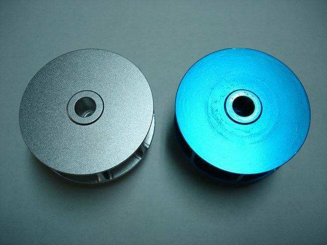

【貼圖】不堪用的YS引擎
發表於 2005年9月22日 04:11 PM | 顯示全部樓層
我認為是勇哥喜歡掛東西練神功~~譬如:救生圈或輪胎
才會折斷的!
ㄏㄏㄏ~~~
發表於 2005年9月22日 11:28 PM | 顯示全部樓層
勇哥你的功力太強了可以將曲軸給玩斷真是厲害
發表於 2005年9月23日 04:04 AM | 顯示全部樓層
太誇張囉!設計有問題吧!??
發表於 2005年9月23日 10:20 AM | 顯示全部樓層

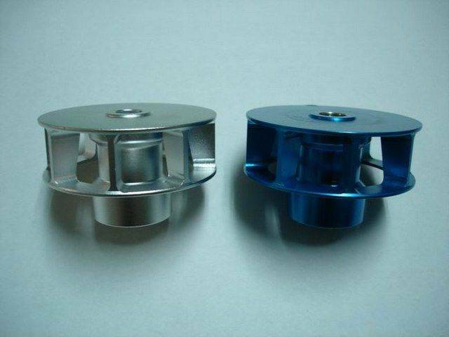

我覺得如果站在機械的角度來看,有幾個原因,一就是剛剛樓上前輩說過的熱處理過度變得太脆心,承受不了高扭力而斷裂,二是我剛剛看勇哥的照片有個改裝用的散熱風散,我想那個應該不是原廠的吧,看過國外的技術影片他們連風扇都會鑽孔配重的,如果風扇沒配重好很容易造成軸心跟軸承之間吃力不均,輕一點的軸承會啦啦叫,重一點就是軸心折斷,以上是小弟以機械原理對這事件的小小看法^^
不妨下次換上原廠風扇試一下^^
 樓主| 發表於 2005年9月23日 06:29 PM | 顯示全部樓層
認同 allenhsu888 兄的看法 ,
偏偏那個風扇就是原廠的 ,
如果引擎沒問題 ,
我看風扇可能要做個動態平衡 .
發表於 2005年9月23日 07:27 PM | 顯示全部樓層
copter 偶倒覺得你的曲軸螺帽鎖太緊了..!! ^_^
