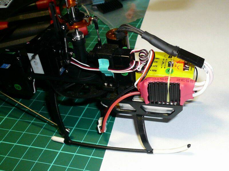

發表於 2010年11月12日 12:30 AM | 顯示全部樓層
回復 48樓 nokia1220 的帖子
黏錯面了....
電變的另一面要朝外,那面才是熱源
我的是上 ram 的散熱片.
附一張舊圖,後來都改 JST 插座了

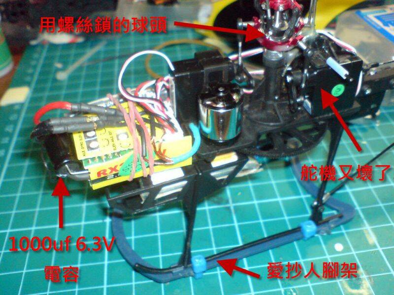

發表於 2010年11月14日 09:48 PM | 顯示全部樓層

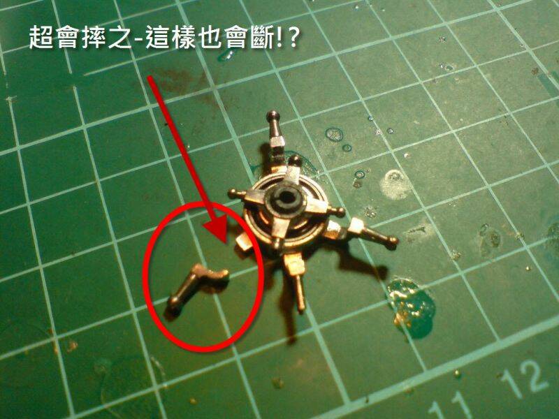

叫我"摔哥"之超會摔...............D02
直接看圖好了!!
現在的慘況............,舵機一直壞....................
合金也會摔斷??!!

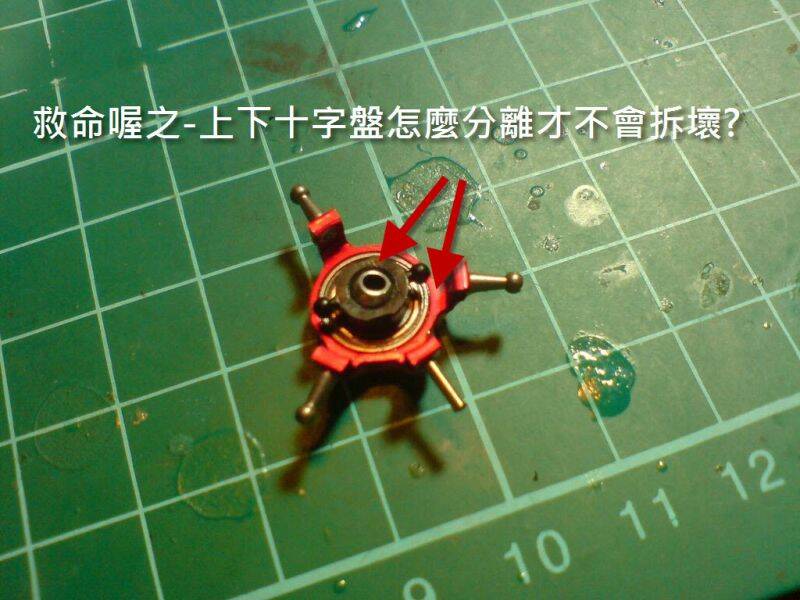

救命啊!! 怎麼分離上下十字盤?
因為有一個十字盤上面塑膠件是好的,這一顆下面是好的,
想湊成一個可以用的~~~
今天試著拆,拆不下來呀~~~~
發表於 2010年11月14日 10:55 PM | 顯示全部樓層
回復 52樓 kakkoii12 的帖子
給你個方向,拆軸承,不要拆上面的盤,這兩者的主軸承可以互換
請胡大俠教一下怎麼拆主軸承,之前有看到他拆換過
發表於 2010年11月14日 11:03 PM | 顯示全部樓層
那個十字盤...可能沒機會二合一了,
即使拆得下來,原廠盤跟改裝盤機構、尺寸應該也不合用
舵機我有個經驗,V120D02 一拿到手舵機就卡住了
(就像照片中那顆 PITCH SERVO),用手試撥了幾次,不行,
拆下舵機試...又好了(不知道理由)
後來有一次拆擺臂,裝回後又出現同樣問題,才想說
是不是擺臂螺絲鎖太緊了? 將它放鬆後,齒輪芯稍微
前後拉動幾下,拉出來變鬆,壓回去變緊,結論是不能
鎖太緊,而且要稍微往外拉一下,舵機動作就正常了
提供給您作個參考
