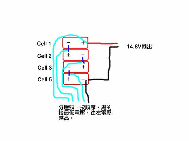

回復 6樓 Losa 的帖子
如果會銲接的話,我可以畫線路圖給你,還滿簡單的
不過明天會下高雄兩天,那邊沒電腦
如果要的話,要兩天後才能畫給你看....
 樓主| 發表於 2010年11月9日 11:17 AM | 顯示全部樓層
有勞你了
我會焊接,謝謝大大繪圖提供焊接方法。
發表於 2010年11月9日 01:57 PM | 顯示全部樓層

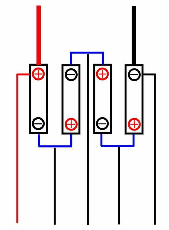

發表於 2010年11月13日 01:48 PM | 顯示全部樓層
有人代勞了.....
真好!就是如上面所畫的
再補充一些資訊
分壓頭電子街就有在賣
3S 用 4pin
4S 用 5pin
端子是 2.0mm
擔心買錯就帶一顆電池去合
4S 接法如圖:

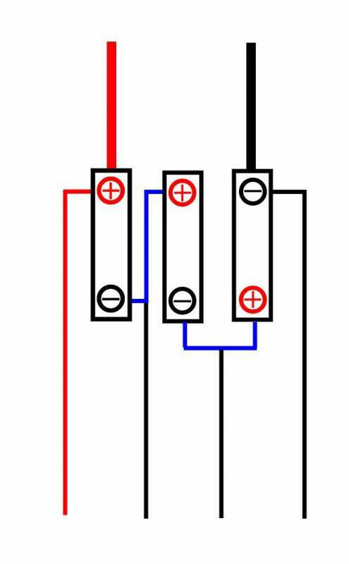

3S 接法如下圖的話,第一片Cell和第二片Cell同方向,接起來線路會比較整齊
分壓頭拿一顆電池來參照,就知道正極端應該接哪邊
