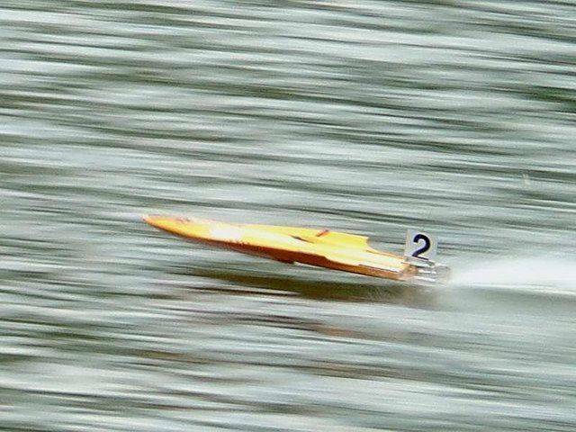

從德國買船最大缺點就是沒組裝說明....我都是找船圖片參考別人的角度裝法....沒個船型裝法都不同....只能自己摸索....Hacker Master與BK我都會用因為我覺得都好用...
照片是我的MONO-2我還沒裝...等試跑後經驗會分享....
