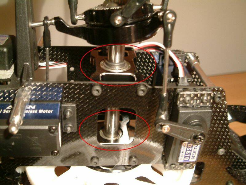

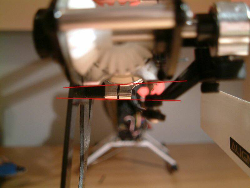

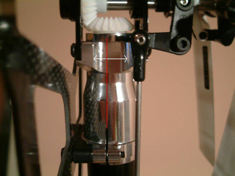

請問這是新品不良嗎? 還是每個人拿到的trex550 3G都是這樣子?

不好意思讓大家的眼睛辛苦啦 我這回拍出來的可是很清楚的 喔!
上面看角度之差
上面看角度之差
下面看角度之差
下面看角度之差
整體扭曲
整體扭曲
延長線偏一邊 之因為有扭曲
延長線偏一邊 之因為有扭曲
這張也是 且邊邊圈起來的地方 來的時候就有傷到了
延長線偏一邊 之因為有扭曲
延長線偏一邊 之因為有扭曲
馬達齒輪已經推到底了 但是還是凸出來許多快要磨到馬達齒底部較彎曲的地方了 ...
下主齒盤無法跟尾傳動齒完全咬合
下主齒盤無法跟尾傳動齒完全咬合
主軸座有按照說明書的方向主合
主軸座有按照說明書的方向主合
