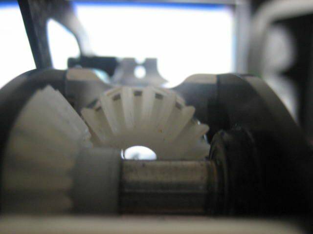

請問這是新品不良嗎? 還是每個人拿到的trex550 3G都是這樣子?
 樓主| 發表於 2010年11月9日 12:41 AM | 顯示全部樓層
我的尾管洞沒有歪 是本身銀色鋁的部份有扭曲. 我寫信去給亞拓了 我人在國外 應該到明年夏天才會回去了… 這邊只有我有 550 我去看了一下500的 完全沒有這扭曲的角度說. 再捕一張圖給你們看看

 樓主| 發表於 2010年11月9日 05:13 AM | 顯示全部樓層
哈哈是阿 我真希望亞拓願意運一個新的過來給我 我怎樣想都不對. 且那些齒輪對不起來 因該只有主軸長度或是洗出來的恐有誤才會這樣…
怪的在這邊 明顯的下齒盤要往下一點 但是上齒盤要往上一點 我怎樣想都想不出一個所以然 請各位多多指教

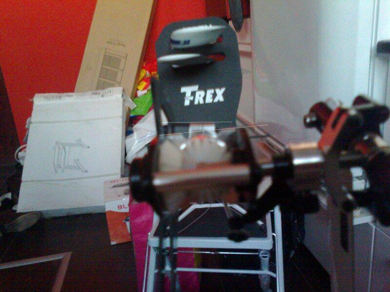

發表於 2010年11月9日 07:24 AM | 顯示全部樓層
拆下當備品的尾部總成.沒裝尾管拍的
看起來沒歪多少捏!!
(PS:馬達齒沒掃齒.因該是角度問題.謝謝樓上大大)
發表於 2010年11月9日 09:58 AM | 顯示全部樓層
同意六樓大大所說的, 550E的尾管裝起來確實會有尾總成無法水平的問題, 我的也是, 但我改成600尾管後馬上變水平, 所以可能是550E尾管有點小誤差!
