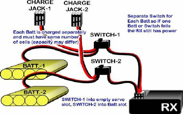

JR9動接收有雙電源插槽, 我想下面這種雙電池(7.4V鋰電+UBEC)+雙開關的的方式,是否較安全?
