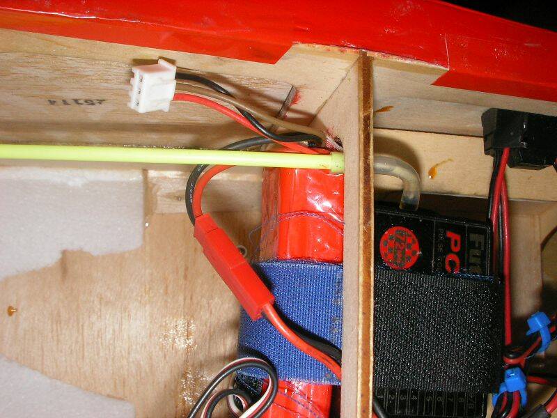

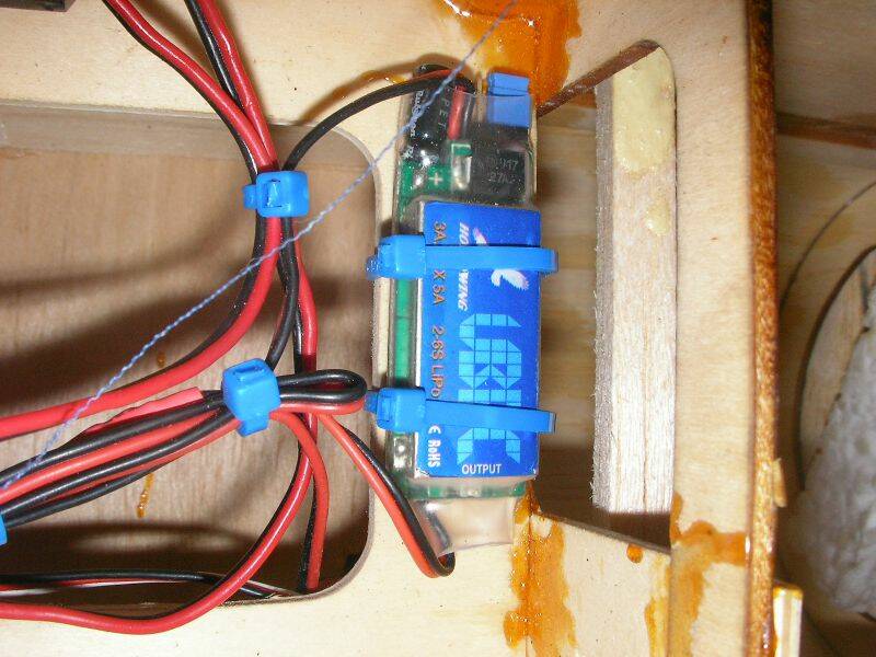

這是我歷經4.8V老是壞掉或是沖不進去電壓,或是疑似[神秘東方力量]而拔辣後的電源接法!
[7.4V 2500MAH 3C電池]----接----[開關]----接----[UBEC降壓5.0V]----接----[接收]
[ 本帖最後由 relliklin 於 2010年11月7日 10:12 PM 編輯 ]
線路概要
線路概要
7.4V 2500MAH 3C放電力
7.4V 2500MAH 3C放電力
先經過開關
先經過開關
再連接UBEC~再連接收機
再連接UBEC~再連接收機
