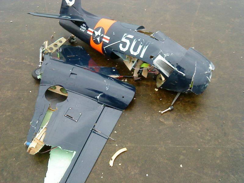

星期六早上,沒風, 因為F8F大約也 1個半月沒飛了, 當天早上將接收及cdi電池充飽後直接到西盛(我都直接充飽,沒有循環放電,到飛場就每趟充接收, 順便觀察是否電池有充入約200~300ma.用以判斷電池是否須更換).
    F8F大約已飛了100趟了, 當天飛到第4趟,天空只有F8F一架飛機, 飛到計時聲響起(我設定6分鐘),接著放主輪, 對準跑道頭,放Flap,帶一點油門, 看F8F機頭朝下, 如前幾次降落一樣沒有異常, 接近跑到頭,高度約1層樓時, F8F突然往右翻轉180度,右翻時有打副翼修正,但是沒有反應後,直接栽進跑道.
     當場有將DSMJ 9動接收接到CDI電池測試(原接收電池已撞毀),接收是O.K的,接收開關也是O.K的. 目前遙控器也是O.K(因之前,之後都沒問題).目前懷疑是接收的6V鎳隔電池,衰減造成壓降後,接收器重新對頻,造成NO控.
     目前先考慮將電池改成UBEC+7.4v鋰電. 不知有沒有其他建議?

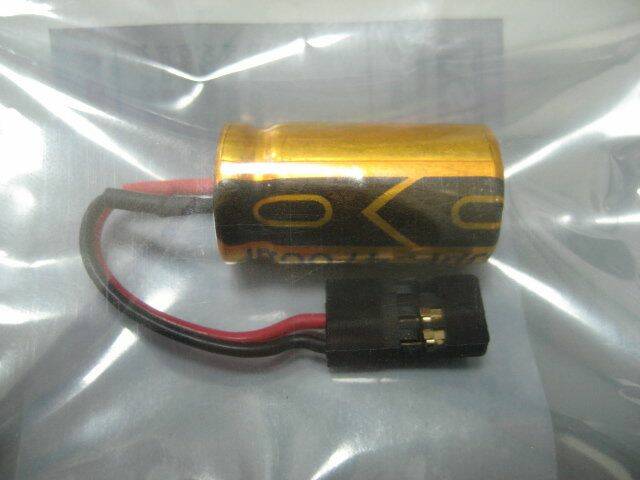

2.4G 系統最擔心供電不穩定, 造成失控, 使用穩壓器將能完全克服不穩定電壓所造成的失控問題. 使用簡便, 只要將穩壓器插於接收任一插孔空位即可
供您參考...........
