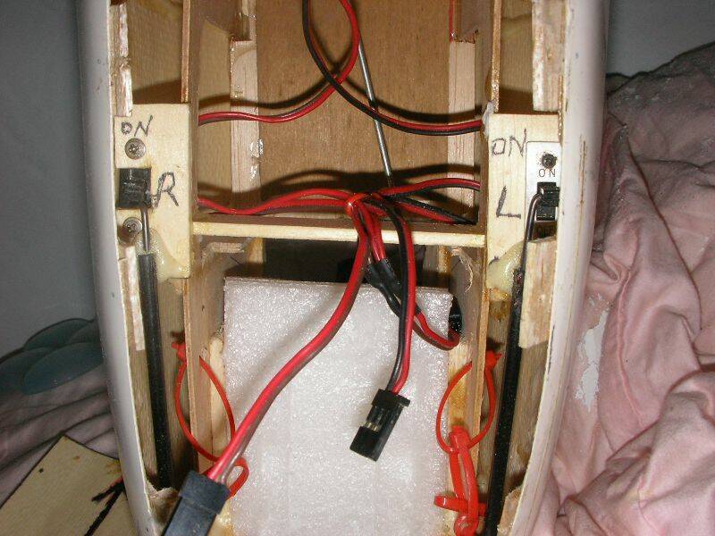

呵呵,其實看這麼多大大發表意見,不外乎就是要多一份保障!加大容量、雙組電源,說穿了就是不相信一組開關或是電源的能力!那增加另一組增加重量真的是[宿命]嗎?
小弟之前就在想這件事,P-38組立的時候有考量到雙接收、雙電源、雙電池,可是~為了安全卻一直不斷的加[雙重保障],真有雙重保障嗎?我想可能心理因素居多吧!
我修飛機學到的理念就是:越簡單越好!老外設計的飛機交你如何維修~就是相當簡單的一件事:檢查再檢查!不妥就更換!線路簡單到不行!絕沒有雙重線路(以免有[未可知]的訊號、靜電干擾)
我的P-38就是這樣組線的!一來要滿足容量,二來滿足心理因素:搞雙電源,扯一點在弄成雙接收(沒辦法的作法~因為雙銅體距離太遠~單接收左右線組不同長度,就會有不同電流電阻~再者,轉向變成有3科伺服~單接收不夠用,所以只好認命的搞雙接收)
電池:鎳氫6V 5000MAH(重量拿來配重),線頭焊接雙接頭
大電源開關2組:飛機分2邊電源管理(有單邊電源失效~另一邊所有伺服亦能有動作,除非雙邊都失效~那就是天命了!)
雙接收(副翼、水平尾、方向舵伺服都*2各管一邊,油門2伺服右邊管,襟翼2伺服左邊管)
[ 本帖最後由 relliklin 於 2010年11月10日 10:42 PM 編輯 ]

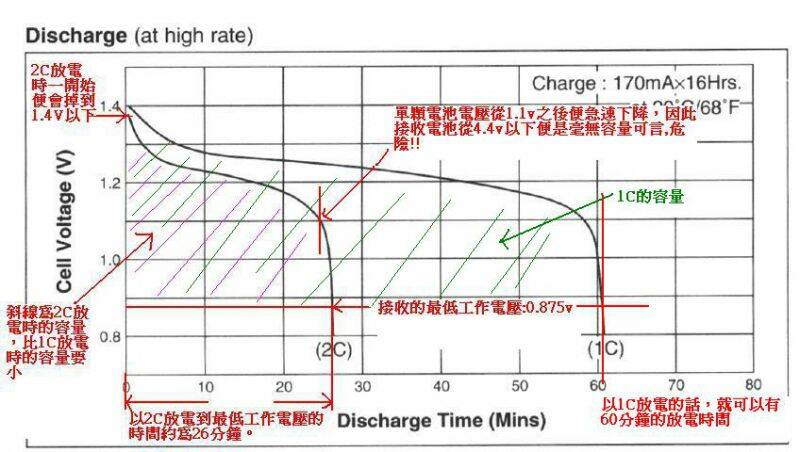

小吳~看了你提供的電池spec及電流、接收最低工作電壓數據:
我的感想
‧因為接收的電池為41700mah的三洋鎳鎘CELL串起來的,所以:
‧接收電池Pack容量=1700mah(因為是4串,容量不變)
以小吳的伺服器耗電條件= 3.5A(用你的5.32A耗電再打65折,因為飛機不會像直升機一樣一直打舵)
這對接收電池PACK來說是以3.5A(3500mA)/每顆1700mah=2.05C放電
而接收器最低工作電壓=3.5V,接收電池平均每顆cell放電放到3.5V/4=0.875V
我們從sanyo電池的spec得知:1700mah電池放電放到接收最低工作電壓=26分鐘!
也就是說平均二戰機上去一趟7分鐘的話,大概就是3就已經是極限了喔….
而從SPEC也可以知道cell電壓到1.1v以後,便幾乎沒有容量可言,
電壓是隨時會掉到0.875v以下的,因此: 接收電池在4.4v的時候便是完全沒電了,可以說接收隨時都要off掉了….
此時,如果有額外的瞬間電流產生,便會將電池電壓往下拉,NO控便會無可避免囉……..
‧如果我們再並一顆相同容量、容量都一樣的接收電池,放電時間便可增加到1小時喔。
