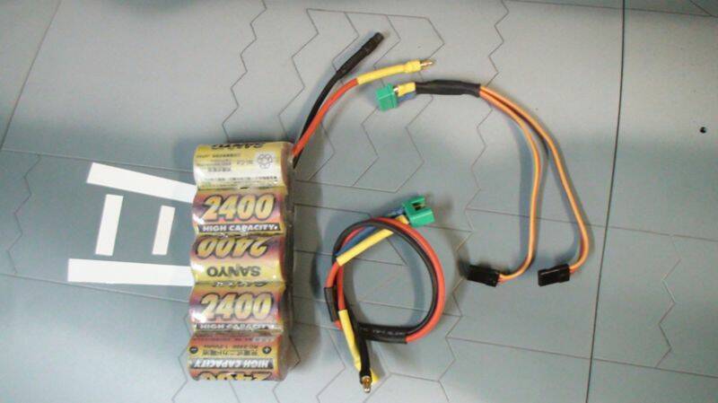

在此分享一下平價、簡單又自己覺得安心的DIY雙電源裝置。
自己是這樣想滴→小弟購買的6V  2400ma鎳鎘電池使用耐熱矽膠線規格為13 AWG,查詢MaxAmps規格為10.357安培,但6V  2400ma鎳鎘電池的放電是遠超過10.357安培的。
然後再查詢插入接受機的電線規格為19 AWG,其MaxAmps規格為2.5762安培,但自行測試瞬間起動可能達到7--8安培,所以使用使用兩組插入接受機的電線其MaxAmps可以達約5安培以上,瞬間起動可能達到約15安培。
所以為了把6V  2400ma鎳鎘電池的放電量充分使用,就製造了下圖的DIY雙電源裝置,不曉得這樣的做法對不對,但是使用的安心感覺真的多了一倍,因為對於鎳鎘電池的大電流放電特性、耐過充放電能力相當放心啦。
