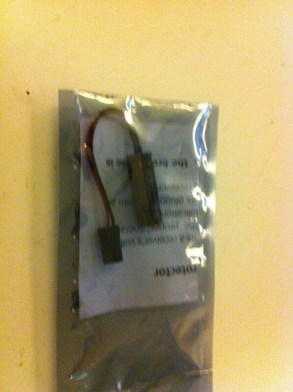

目前小弟是在其中一個動作插 上電容。
因為它蓄電補電的效果,要是突然動作大電量低於 4.8V時。它會補電給接收。。
還不錯用。也不貴 才幾百元。
其他飛友建議的一樣可以使用。。再加上一個電容多加一份保障。
