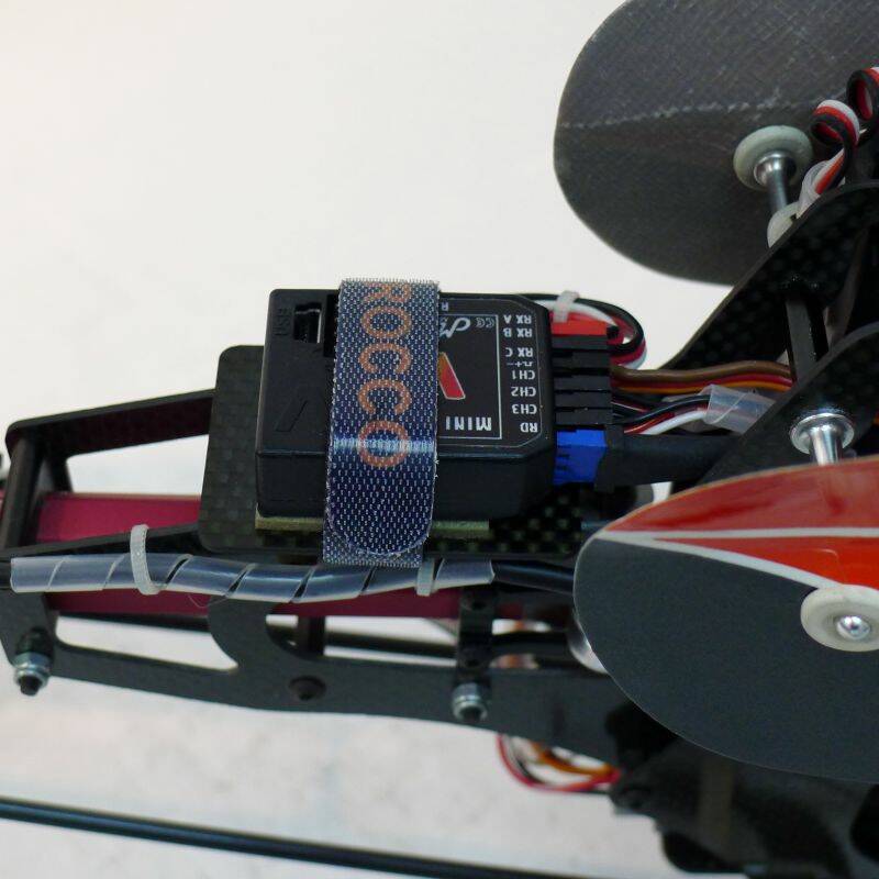

原帖由 MILK3388 於 2010年11月6日 08:19 PM 發表
如果我是用f牌的遙控器,那f牌的接收與v-bar連接的方式也是跟亞拓一樣嗎?是不是只有jr遙控器只要裝個衛星天線就能把v-bar當成接收了,那像大大說的f牌如果要學jr的話,就要裝一個s-bus才能,那大大有s-bus的網址,能讓我看一下 ...
可參考以下v-bar官網的5.0版本的連接方法,第11頁是相關的連接方法:
http://www.vstabi.info/download/V5/quickstart_mini_en.pdf
Futaba的S-bus網位址連接: http://2.4gigahertz.com/sbus/index.html
YT的3G我沒有用過所以不知道是否一樣。
4.0版本的祇是Mini v-bar是可以這樣子,5.0版本的是否進化到普通V-bar都是不用接收機我就不知道
是的、用Futaba的是要用多一個S-bus。
我的建議是如果機身的空間够用的話就不要考慮用S-bus,用回接收機連接Mini V-bar就算了,畢境S-bus也不算便宜。
相片是小弟的Mini V-bar 4.0用Futaba接收的連接,給你參考一下。

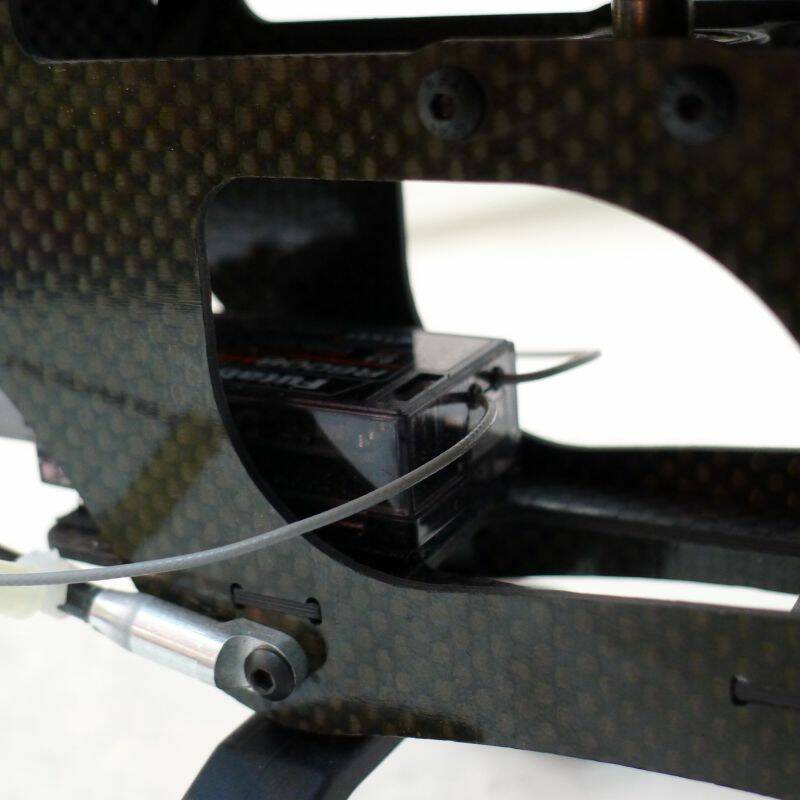

發表於 2010年11月8日 02:59 AM | 顯示全部樓層
在 RC Mania香港遙控迷雜誌 有一篇介紹 '' Mikado V-Bar新版 '' 的文章裡面有
Fautaba用的迷你接收..小小一片..照片上是把它貼在尾伺服機的側邊..有興趣可以過去看看....
